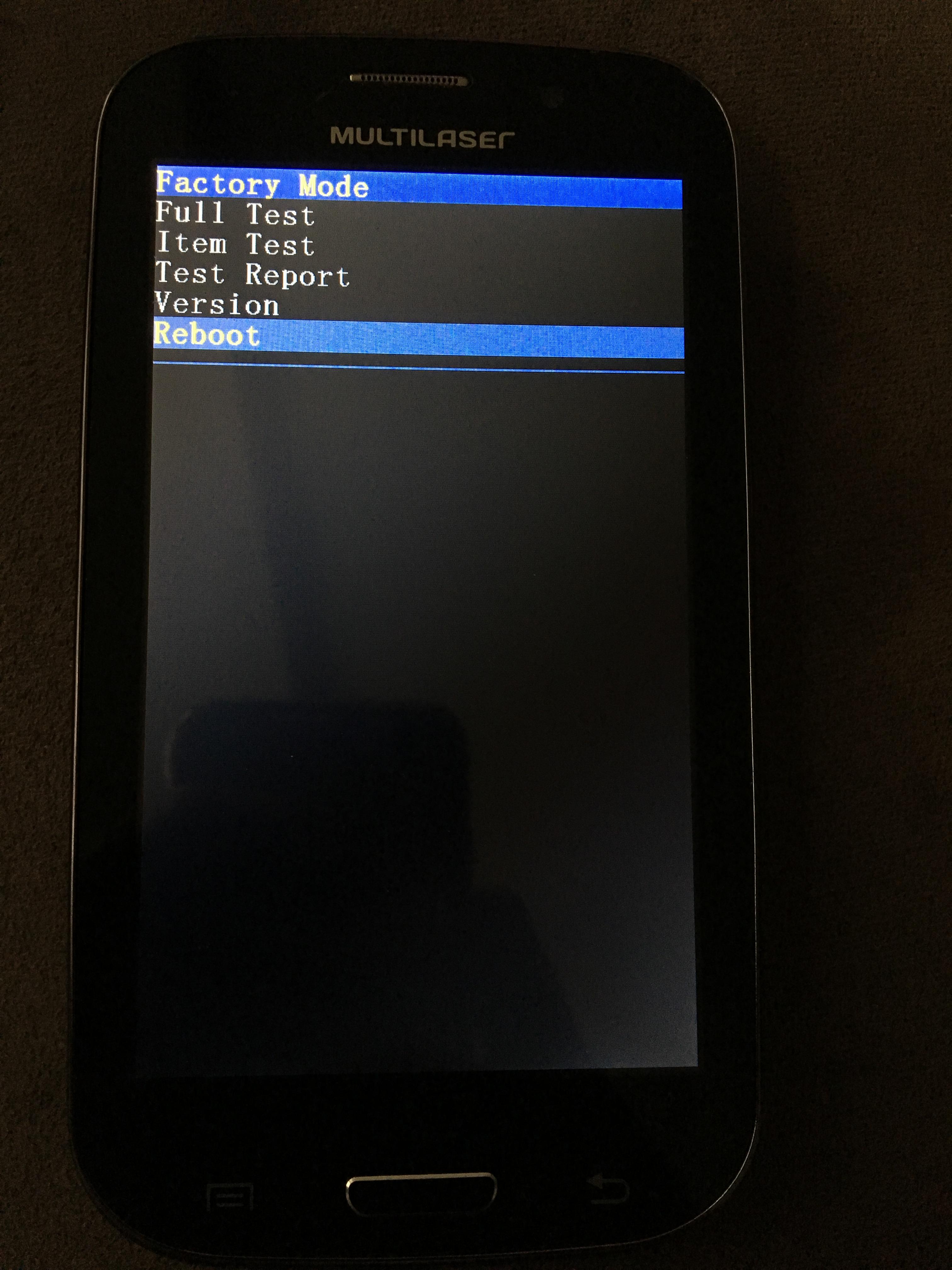

tambem estou com mesmo problema o m5 multilaser bloquiado por varia tentativas google, alguem pode nos ajudar com codigo ou hard reset.o hard reset tentei botao up e dow + power+menu so entra em factory mode nao tem o wipe factory so funcoes de teste. agradeco desde ja.

sei q o topico e um pouco antigo mais vai ai a minha colaboraçao desliga o smart preciona botao power + vol(+) vai aparecer o android com um ponto de esclamaçao apos uns 30 segundos preciona o botao power novamente ira aparecer as opçoes ir ate a opçao wipe data/factory reset precione o botao home para confirmar depois reboot system now e confirmar com botao home novamente!!! e so correr pro abraço!!!
O meu não tem essa opção.
