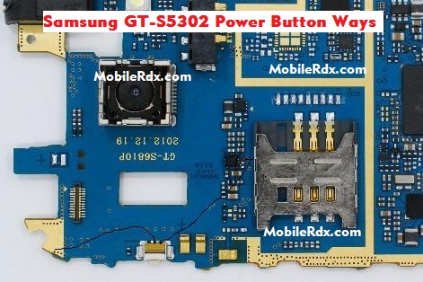

boa tarde pessoal estou com um samsung galaxy s5302 ele arrancou o botao power com as trilhas tudo, alguém tem o circuito dessa placa ou uma sugestão de Jumper? o celular esta funcionando normalmente ...
----------Atualizado---------
Estou com um samsung galaxy s5302 ele arrancou o botao power com as trilhas tudo, alguém tem o circuito dessa placa ou uma sugestão de Jumper? o celular esta funcionando normalmente, apenas isso esta impedindo o funcionamento. desde ja agradeço post-66681201-13996793292_thumb.jpg
Estou com um samsung galaxy s5302 ele arrancou o botao power com as trilhas tudo, alguém tem o circuito dessa placa ou uma sugestão de Jumper? o celular esta funcionando normalmente, apenas isso esta impedindo o funcionamento. desde ja agradeço [ATTACH=CONFIG]36589[/ATTACH]

se postar foto da placa fica mais fácil, nem todo mundo sabe de cabeça como ajudar
mas vendo a placa sempre facilita, de qualquer maneira apenas pesquisei um pouco
e segue foto com o jumper.
Samsung-GT-S5302-Power-Key-Ways-On-Off-B

Em 04/03/2017 em 13:14, Leonardo Bier disse:
tem como me enviar essa foto amigo ??
