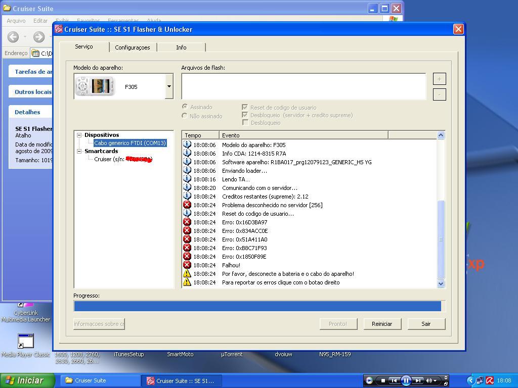

Abra o Cruiser Suíte:SE S1 Flasher & Unlocker,primeiramente vá em Configurações e coloque a senha dos seus créditos salva no programa.Essa senha e seu acesso ao servidor.Apos salvar a senha click em Salvar Alteraçoes.

Apos esse procedimento va para a aba Serviço,e escolha o modelo do telefone.
Marque Reset codigo de Usuario e Desbloqueio(servidor + credito)
Apos fazer isso,siga os passos do programa:

Caso esteja usando o cabo USB DCU-60,segure a tecla C e conect o cabo no aparelho.

Apos efetuar esse processo,e so aguardar o fim do termino do desbloqueio e testar o aparelho.Veja a imagem abaixo:
