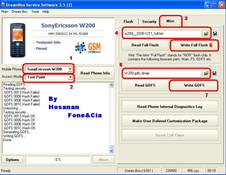

*Execulte o Software v3.5 ou superior da sua DreamBox
*Em mobile phone selecione Z530i
*Em Accesse Mode selecione (test point)
*Vá na Aba (Misc)
*Selecione a FullFlesh
*Clik em Write Full Flesh
Aguade Finalizar a Flesh
*Selecione a Gdfs
*Clik em Write Gdfs
Aguarde finalizar a Gdfs

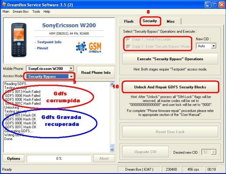

*Vá na aba (Security)
*Clik em (Execulte ´´Security Bypass´´ Operations)
vai parecer a tela para vc fzr o Test Point.
*Em Access Mode selecione (Security Bypass)
*Clik em (Unlock And Repair GDFS Security Blocks)
Pronto.Celular reparado com sucesso!
