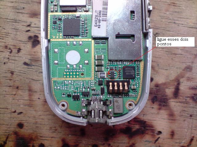

amigos estou precisando de uma ajuda, to com um motorola c305 cdma que ja troquei o conector e ele continua sem carregar, quando eu coloco o carregador com ele desligado ele liga mas ñ carrega!!!gostaria de saber se existe um jump q possa ser feito ou coisa parecida sedi la, que resolva o problema!!! agradeço de coração a quem puder me ajudarbele _______________________________________________________________ que deus, te de em dobro, aquilo que me desejas...

experimentou outra bateria?
testou com o carregador original?
conferiu se na troca nao ficou alguma trilha sem fazer a solda adequada?

ve c esse link te ajudará amigo
http://www.clangsm.com.br/vb/showthread.php?p=30484#post30484
vou tentar a ressoldagem, esse jump ñ ficou claro pr mim poderia explicar melhor (ponto a ponto onde vai ser jumpeado)???
primeiramente vc resolde esse componente e c não resolver ligue o pino 5 com o 6 e depois teste, pode ocorrer do esqeuma funcionar apneas alguns hras depois até identificar o jamp leva um pouco de tempo
me poste a foto dele q te mostro melhor

Posted Image
fiz o jump, fiz a ressoldagem, resultado o parelho ñ liga mais;banana
amigo acho que ja era!!!oq vc acha???

tu tem a banheira quimica ai, c tiver coloque ele durante 1 hrs mais ou menos, depois teste,c nõa resolver deve ter aquecido os componentes ao redor e entrado em curto
tenho sim, vou fazer amanha por hoje ja chega neh ja deu oq tinha q dar!!!
amanha te falo o resultado

é parceiro ñ teve jeito!!!
mas muito obrigado pela ajuda!!!!
