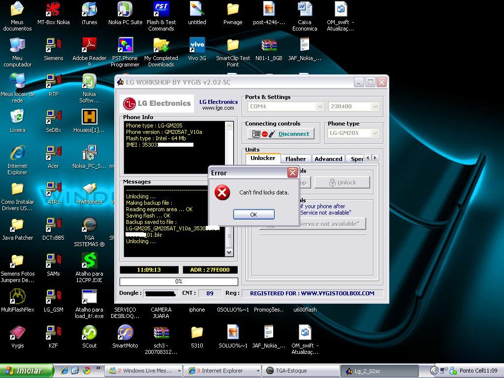

[ GM205 ] Erro desbloqueio !
Bom dia Diego!!! Procedimento feito em varios atcs sem nenhum problema é manter a tecla pwr pressionada ate o final do processo, caso nao de certo troque o seu cabo e teste novamente ok. Cabo a ser usado é o me550 e selecione a port com que esta instalada sua box e pronto. Espero ter ajudado e caso nao resolvo aguardo retorno para possamos lhe ajudar ok.
Bom dia Diego!!!
Então amigo precionando tecla pwr ate o final mesmo, o cabo esta certo pois fiz outro atc mesmo modelo e deu certo... ea porta esta correta tbm ( 4 )
apos varias tentativas e nenhum sucesso abri o atc e constei qe o conector estava danificado ... substitui e foi batata !
problema solucionado !
