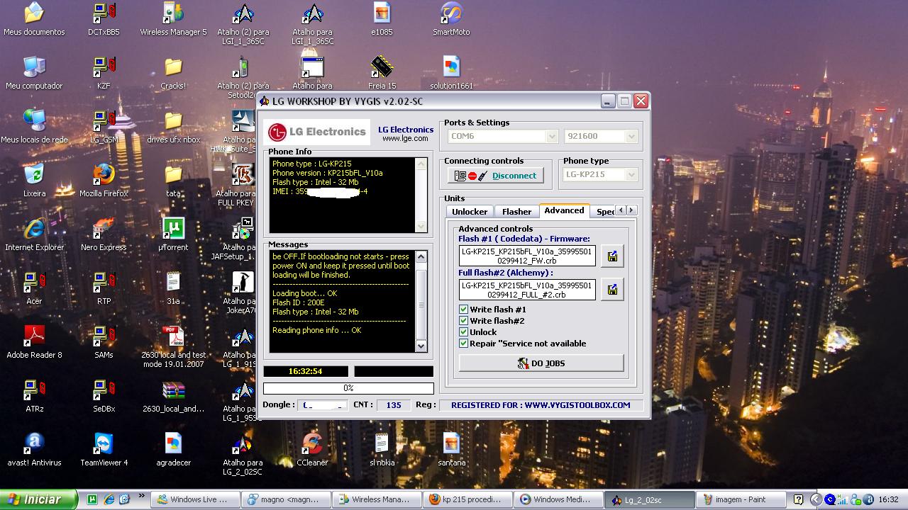

voce pode tbm utiliza a aba advanced selecione os arquiovo e clike em ( DOJOBS )

amigo faça dessa forma como mostra o print ok nessa aba..

Faça como nosso amigo Paulo Pessoa postou na imagem seleciona primeiro a com final FW.crb e em sequida a com final FULL_#2.crb ok
