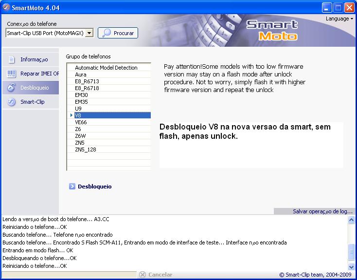

Segue o log de sucesso de unlock v8, pluguei atc ligado normal mandei procurar e unlock 100%, ate que enfim 1 atualizacao boa da smart:
SmartMoto 4.04
S-Card: XXXXXXXXXXX Smart-Clip dongle, v 3.03, registrada para Smart-Clip: xxxxxxxxxxxxx Europa & Brasil, Iniciando... OK
Serial do Clip: XXXXXXXXXX, versão: 5.02, Iniciando... OK
Buscando telefone... Telefone não encontrado
Buscando telefone... Encontrado Motorola USB Device, Entrando em modo de interface de teste... OK
Modelo
Firmware R601_G_80.56.1BR_80.56.1BR
Entrando em modo flash... OK [s Flash SCM-A11]
Lendo a versão de boot do telefone... A3.CC
Reiniciando o telefone...OK
Buscando telefone... Encontrado S Flash SCM-A11, Entrando em modo de interface de teste... Interface não encontrada
Desbloqueando o telefone...OK

Procedimento esta correto Conecte o aparelho ligado junto ao box. Clique em procurar. Depois em desbloqueio. Quebrei minha cabeça para realizar o desbloqueio aplicando os arquivo de flash MAGX não obitive sucesso, somente agora. Muito obrigado.
