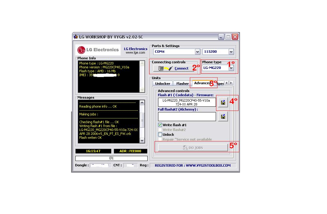

eu gostaria q alguem me passace como é o processo de aplicar as flashs nesses aparelhos passo a passo pos nao sei como faser o passo a passo comto com o clan
amigo abra o sw selecione o modelo mg 280 ou kp215 e de em connect apos o atc da o boot vá em fresh selecione full flash ou firmare ae va em write flash e selecionar a flash que deseja coloca ok ambos serve para os dois.
amigo alessandro george tal procedimento tambem pode ser feito pela Aba Advanced se que paso a paso de como fazer tal procedimento
1º Selecione o modelo a si trabalha ex:LG-MG220
2º clice em conecte
3º Selecione a aba Advanced
4º Selecione o aquivo ( Flash ) a ser aplicado no ATC
5º clice em DO JOBS
Boa Sorte
2º clice em conecte
5º clice em DO JOBS
Boa Sorte
caso resolvido!
