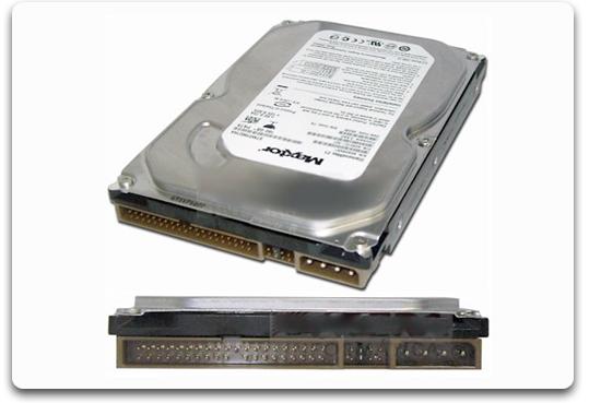

Esse é um HD do tipo ATA/PATA/IDE

Complementando o amigo sanmyo, que deve precisar mudar o jumper para slave.
Nesse caso Lucas, ele só precisa colocar em SLAVE, caso esteja usando um outro HD ATA/PATA/IDE como MASTER!
Por exemplo...
Se ele usa um HD SATA ligado na placa mãe, não importa se o HD IDE/ATA/PATA é SLAVE ou MASTER, vai funcionar igual... Nesse caso é até melhor deixá-lo como MASTER!
Mas como não sei quais HD's nosso querido amigo está usando na placa... Mas fica como informação para os demais
Abraços e Boa Sorte
