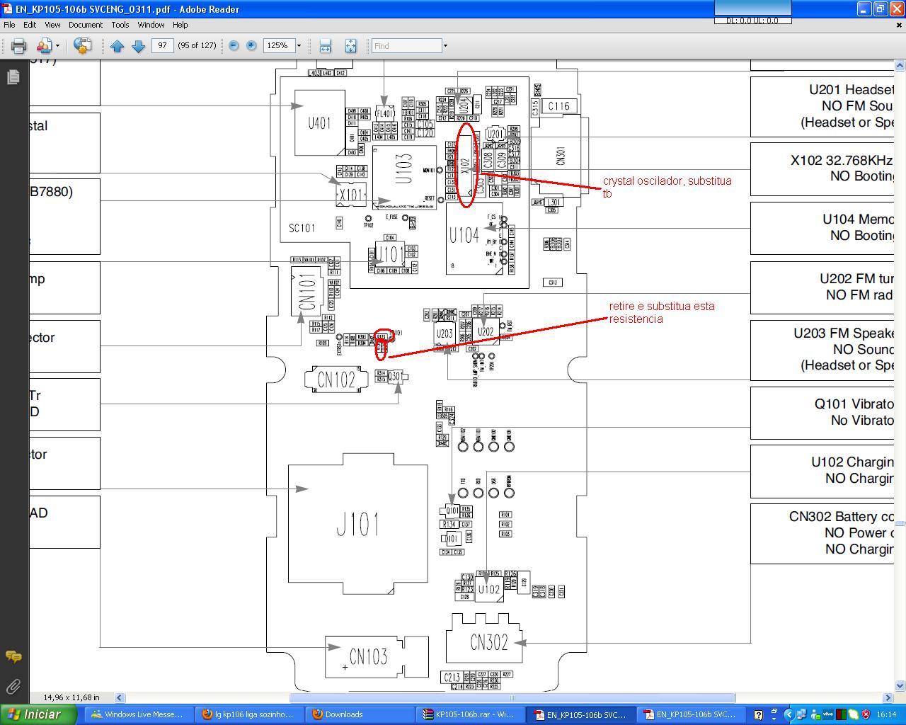

Postado Janeiro 18, 2012 14 anos meu amigo tente fazer este procedimento primeiro tente tirar os resistores para ver se para de ficar ligando sozinho se conseguir troque por um igual. se não conseguiur tente trocar o oscilador de 32khz que está marca na imagem.... boa sorte!
Postado Abril 2, 2012 13 anos alem dele ligar sozinho.. nenhuma tecla funciona... ja desoxidei... ja ate tirei a manta do teclado... mas ainda assim ele liga so.. seria curto ou uma flash?? Amigo, basta remover às 3 resistências como mostra na imagem abaixo!
