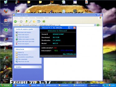

Depois de fazer o Redsnow verifique se ele esta bloqueado , e Ativado.
Para saber se ta ou nao bloqueado recomendo usar o programa
http://www.clangsm.com.br/vb/iphone-...-v1-3-win.html
Olha como Funciona

ele começou a fazer o jailbreck pelo rednows e quando entrou na tela preta com escritos brancos ele deu erro e fico nessa tela o que eu to fazendo d3e errado fiz tudo como esta no topico e nada fica na mesma coisa
Boa tarde, se você passar qual IOS está instalada nesse iphone e sua baseband, ficaria mais fácil de ajudar. E esse iphone é o 3G ou o 3GS? Caso não saiba, olhe atrás do aparelho, terá algo como MODEL NO. XXXXX FFC ID: XXXXXXXXX, se for MODEL NO. A1325 ou A1303 é o Iphone 3GS, se for MODEL N. A1324 ou A1241 é o Iphone 3G.
Amigo a imagem está pequena, não consigo enxergar o que está escrito, você não poderia escrever ou postar novamente a imagem em um tamanho maior? Ou vc pode fazer como eu havia dito anteriormente.
Amigo, baixe o redsn0w 0.9.10b4, e clique em JailBreak (lembrando que vc precisa ter a IOS no seu HD para que o redsn0w faça o jailbreak), você não precisa instalar novamente o ipad baseband, então caso a opção esteja selecionada, desmarque-a. Aguarde o término do jailbreak e teste o atc.
