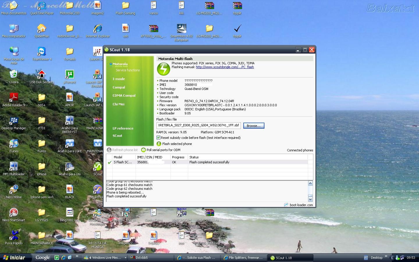

Postado Novembro 28, 2009 15 anos Procedimento: Ligue o atc e conecte-o a porta USB do PC, verifique a versão FW. Caso nao ligue normal tente em modo de boot. Efetue a Flash de Boot conforme imagem abaixo. Acabando a flash de boot aplique imediatamente a FIRMWARE no atc, não retire bateria e não feche o scout, somente seleciona a flash mestre e clique em FLASHEAR. Segue imagem abaixo. Finalizando a flash teste se o atc esta ligando normal, concluindo retire a bateria, execute o smartmoto, em conexão do telefone selecione Smart-clip USB Port (MotoMAGX), selecione desbloqueio, conecte o cabo na box smart-clip e no atc, segure as teclas 4 e 6 ao mesmo tempo e conecte a bateria, aguarde 5 segundos e solte as teclas, no display vai mostrar que o atc entrou em modo boot. Clique em PROCURAR no smartmoto, seu atc deve ser encontrado como dispositivo SCM-A11. Clique em unlock e teste seu atc. Aguardem as flashes, ja estamos disponibilizando todas.

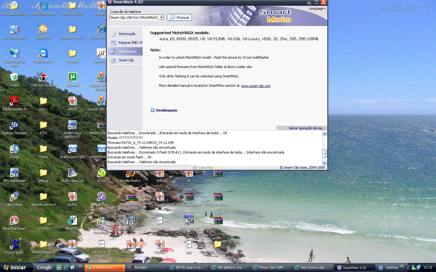

Postado Dezembro 10, 2009 15 anos Veja so o erro que esta dando quando fiz a flash no atc voltou normal mais esta no lugar de aparecer SCM-A11 aparece e assim no lugar do modelo ?????????????????????? por isso nao esotu conseguindo alguem ja pegou assim e ja conseguiu soluciona o problema.
Postado Dezembro 10, 2009 15 anos Autor Veja so o erro que esta dando quando fiz a flash no atc voltou normal mais esta no lugar de aparecer SCM-A11 aparece e assim no lugar do modelo ?????????????????????? por isso nao esotu conseguindo alguem ja pegou assim e ja conseguiu soluciona o problema. Efetue novamente a flash no atc pelo scout, tente tbm com outra versão, não adianta tentar fazer ele no smartmoto sendo reconhecido como ? ? ? ?.
