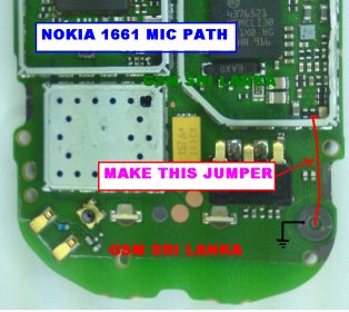

ola amigos do forum estou com huma duvida to com hum nokia 1661 sem funçionar o mic achei no forum hum janper mas nao to com seguindo emtendelo se alguem pode mim da huma força grato
http://www.clangsm.com.br/vb/nokia/1....html#post7995
Amigo nao entendi bem a sua duvida, se for por causa do simbolo o mesmo siguinifica um aterramento que vc devera fazer em qualquer ponto assim como o nome sugere que seja aterramento e a linha vermelha é ligada na resistencia de 2k2 assim como mostra na figura postada espero ter ajudado boa sorte e fique com DEUS.
