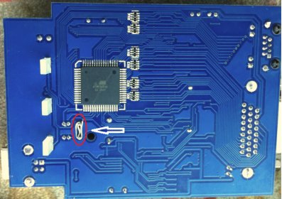

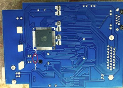

Postado Janeiro 12, 2012 14 anos Após a ultima atualização de firmware GPGDragon (1.59) milhares de GPGDragon funcionarão por uns dias e após este período pararão de ler os aparelhos, por este motivo nossa equipe fez uma pesquisa e já temos uma solução. Para identificar se o seu problema estar relacionado a Pinfinding deve verificar se. 1° Parou de ler após o update de firmware 1.59 2° Recebe dois bits curtos (diferentes do normal) Se este é seu caso, siga os passos abaixo. A) Abra sua GPGDragon Conecte o cabo de alimentação (A-(Cabo USB de sua GPG) C) Com o cabo conectado, faça um "jumper" entre os pontos mostrados na imagem abaixo. D) Após ouvir um "bip" desconecte o "jumper" e também o cabo de alimentação. Aguarde uns 30 segundos e faça o update pelo software em anexo, versão 1.58 Se tiver feito corretamente, sua GPGDragon será atualizada com sucesso, caso não, receberá um erro, neste caso repita o procedimento. Nota: O correto é fazer com um multimetro, porem nem todos tem em mãos e por este motivo o jumper resolve. Mais caso queira fazer com multimentro os passos são os mesmos, mais informações neste tópico abaixo. GSM-Forum - View Single Post - Dragon box Pinfinding Problem Solved Check out ! Segue imagens; http://www.clangsm.com.br/vb/attachment.php?attachmentid=26453&d=1326387085http://www.clangsm.com.br/vb/attachment.php?attachmentid=26452&d=1326387085 Por, Faheem Anjum dragon firmware 1.58.rar

Postado Janeiro 12, 2012 14 anos Autor Ary eu efetuei a atualização para firmware 1.59 mais até agora não percebi problemas, você acha que ela vai parar de ler? Voce sabe dizer o porque que isso esta acontecendo? Abraços Não sabemos ao certo, a equipe da GPG não forneceu mais informações sobre, porem nossos clientes relataram este problema e em uma rápida pesquisa descobrimos que ele estava afetando clientes do mundo todo, por este motivo "Faheem Anjum" chegou com uma rápida solução para o problema em questão, procedimento citado acima. Se sua GPGDragon não apresentou o problema, não há com que se preocupar, mais se caso ela der o mesmo problema das demais basta efetuar o procedimento, eu mesmo efetuei o procedimento via jumper com sucesso.

Postado Janeiro 14, 2012 14 anos bom dia testdo e aprovado sem erro minha gpgdragon depois que atulizei a firmawre 1.59 funcionou uma semana depois não li nenhun aparelho resolvi com o metodo acima parabens

Postado Janeiro 16, 2012 14 anos boa noite galera e o seguinte minha gpg dragon ta com um problema apita na hora que conecta e depois da 2 apitos baixo e a terceira luz dela nao acende ja fiz todos os procedimentos postados ai em cima alguem pode me ajudar ja tentei td desinstalei estalei troquei versao ate a primeira versao a ultima postada fico grato se poderem me ajudar Amigo quando vc conecta a box no gabinete do computador e normal ela dar um bip porque isso significa que ela realmente esta conectada, quanto aos bibs eu acho que voçe esta conectando a box na porta USB errada por que as portas USBs da frente do gabinete tem uma voltagem menor do que as portas USBs da parte de tras, então conecte a box em uma ponta USB da parte traseira do gabinete ela ira dar um bip e das 3 luzes da box duas ficarão acesas e não ficara dando nenhum bip baixo. OK poste os resultados.
Postado Janeiro 16, 2012 14 anos Estou tentando fazer com a minha mas não está dando certo, qdo faço o jumper ela não apita. Qto tempo demora pra apitar?
Postado Janeiro 16, 2012 14 anos Consegui resolver, fiz o jumper e mandei lê o aparelho, daí aceitou.
