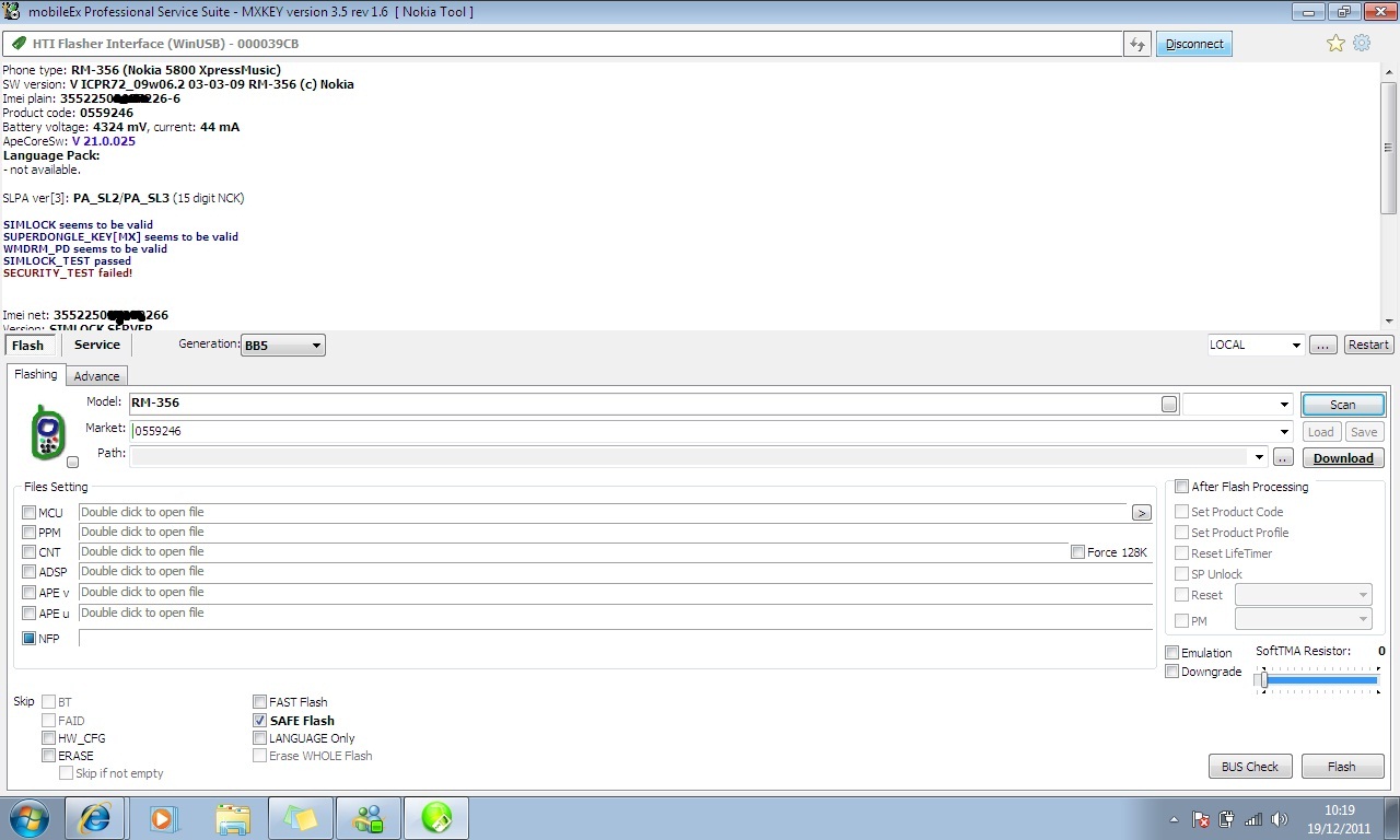

Nokia 5800 rm-356 Secutiy test Failed
Bom Dia a todos, esse aparelho ja chegou em minha assistencia não ligando, com problema de SIM LOCK INVALID, Resolvi o problema com reparação de simlock, mais depois ficou com security test failed.. ja joguei 5 pm diferente, varias versões de flash e continua da msm forma! alguma solução?
amigo o Sr ja fez a flash delle com a versao originalo delle se nao tente fazer isso
mas primeira mente ten umhard reset para ver oq da
Para fazer o hard reset no Nokia 5800 XM, basta seguir os seguintes passos:
01. Pressione, simultaneamente, os botões verde, vermelho e dacamera. e segure por alguns instantes até o aparelho vibrar.
02. Em seguida, se for solicitado, digite o codigo de segurança 12345 e pressione Ok.
03. Aguarde a reinicialização do aparelho.
