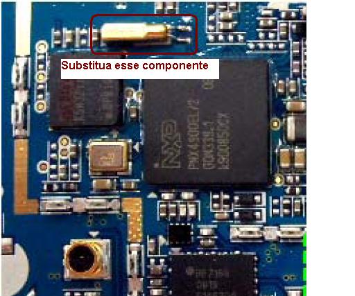

Postado Dezembro 14, 2011 13 anos Autor http://www.clangsm.com.br/vb/attachments/samsung/25778d1323810001-e1085-nao-liga-samsung-e1085-e-e1085l.jpg amigo preciso deste componente a odne posso aruma um desse
Postado Dezembro 14, 2011 13 anos Autor problema resolvido amigo troca deste componente http://www.clangsm.com.br/vb/attachments/samsung/25778d1323810001-e1085-nao-liga-samsung-e1085-e-e1085l.jpg
