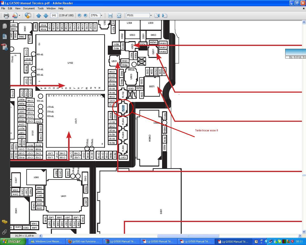

Postado Dezembro 8, 2011 14 anos galera peguei um gx500 que nao funciona nenhuma das teclas, o aparelho liga e desliga blz, o touch tambem funciona normal, mas as teclas nao funciona, fiz limpeza, ressoldagem, baixei o manual tecnico pra tentar alguma coisa, constatei que o defeito esta na pci, pois estou com um outro gx500 aki e portanto teve como testar a plaquinha do teclado e ela esta de boa, mas ele nao funciona nem a pau, alguem tem alguma dica pra me ajudar? desde ja obrigado!!

Postado Dezembro 9, 2011 14 anos vou verificar o maual técnico aqui junto com vc e vamos tentar resolver o problemar tente postar uma foto da pci para mim.

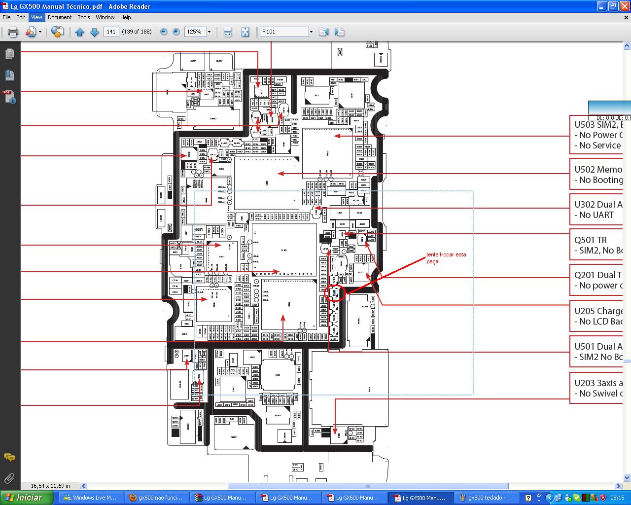

Postado Dezembro 9, 2011 14 anos prezado amigo o problema na PCI pode esta localizado neste componente. ele comenado as teclas send e menu..... tente fazer uma ressoldagem nele passando bastante fluxo e ressoldando. veja a imagem agora imagem de perfil, antes de trocar faça uma ressolda qualquer resultando post para eu e enviar outra alternativa......
Postado Dezembro 9, 2011 14 anos Autor Alan meu caro, valeeeeu demaisss sua dica irmao, 100% sucesso, ressoldei o componente indicado e foi certeiro....ta de parabens!! eu jah havia ressoldado esse componente, e tambem todos ao lado dele, mas como fiquei um pouco com medo da memoria, acho que nem derreteu a solda... agora fiz a ressoldagem com a pasta termica em cima da memoria, tampando ela com uma blindagem, e ressoldando com um pouco de fluxo, foi beleza... pela força...abraçao td d bom!!
