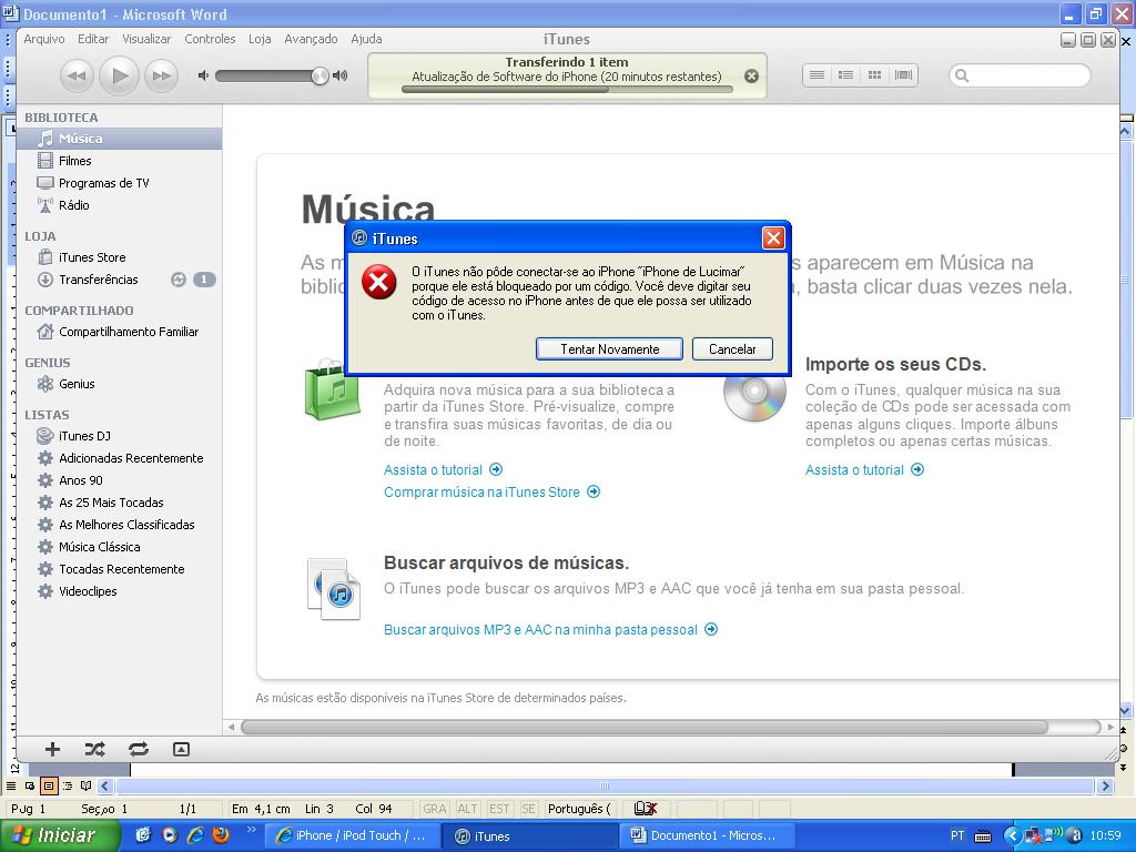

Postado Dezembro 8, 2011 14 anos Bom dia Estou aqui com iPhone 3GS A1303 que perdeu a senha, estou tentando restaura a configuraçao dele pelo Itunes, mais ainda pede a senha para termina a restauraçao e atualiçao
Postado Dezembro 8, 2011 14 anos Bom dia Estou aqui com iPhone 3GS A1303 que perdeu a senha, estou tentando restaura a configuraçao dele pelo Itunes, mais ainda pede a senha para termina a restauraçao e atualiçao [ATTACH=CONFIG]25599[/ATTACH] Desligue o mesmo, segure a tecla home e conecte o cabo, ele vai conectar em mode de recovery.
Postado Dezembro 8, 2011 14 anos este aparelho é nacional.? se sim! coloque o em dfu... e faça o restore.... se nao sabe colokar em dfu... de uma pesquisada no youtube... se o aparelho nao for nacional..!! pesquise bastante antes de fazer a atualizaçao..pois vc pode perder o desbloqueio do aparelho e ficar um bom tempo sem usa-lo como celular.... para aparelho que nao seja nacional.... vc vai precisar do tinyumbrella, ireb 4, e um pouco de experiencia... porem tem tudo aki no forum...
Postado Dezembro 8, 2011 14 anos Bom dia Estou aqui com iPhone 3GS A1303 que perdeu a senha, estou tentando restaura a configuraçao dele pelo Itunes, mais ainda pede a senha para termina a restauraçao e atualiçao [ATTACH=CONFIG]25599[/ATTACH] Faça esse proceditmento que o Diogenes disse, e depois mande atualizar no itunes.. que o code sairá..
Postado Dezembro 8, 2011 14 anos Já Foi feito e procedimento mais, ainda esta pedindo a senha Amigo pelo jeito o Sr. não tem conhecimento técnico, essa é a tela de recovery, neste modo o Itunes reconhece o idevice, de tal modo que necessite de restauração.
