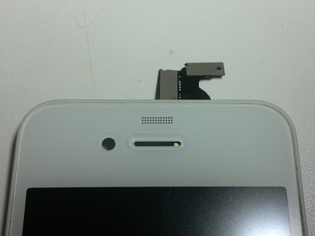

De uma olhada na foto do display generico onde tem o local do sensor ao inves de ter aquela protecao plastica preta, tem uns furinhos, esse nao funciona o seu é assim com furinhos?
Posted Image
