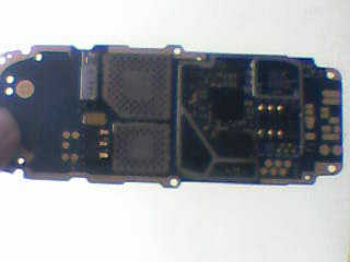

Boa tarde. Entrou este atc para desbloqueio e não foi possível pelo subsidio então creio ser uma boa alternativa pra eu aprender a usar essa box. Eu comprei o Kit Universal 19 em 1 BX Serie V3 Pro Combo Ufc com led e também pesquisei sobre cabos FBus no link abaixo :
http://www.clangsm.com.br/vb/nokia/2686-nokia-fbus-cabos-compativeis.html
Porém não consegui fazer, não sei se escolhi o cabo errado ou pus nos pontos errados da placa, já que a lux da caixa do adaptador de cabos não acendeu. Eis uma foto da placa do atc
Gostaria que alguém postasse o procedimento usando essas ferramentas para ver se "clareia" minha visão de como usar a box.
Obs: Estou com a ultima versão da firmware atualizada da box.

Localizei o cabo, porém algo está errado, creio que não está tendo energia, liguei diretamente os 3 ganchos no atc pra ver se ligava e não ligou, E a luz do adaptador não acende.
Dei uma pesquisada recebi ajuda do suporte técnico porém , peguei um program que mostra claramente as pinagens e resistencia dos aparelhos, porém, nesse mesmo atc ao tentar ler o aparelho, fica apenas em Pooling phone e não acontece nada. O que posso estar fazendo de errado ?
