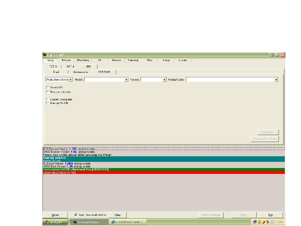

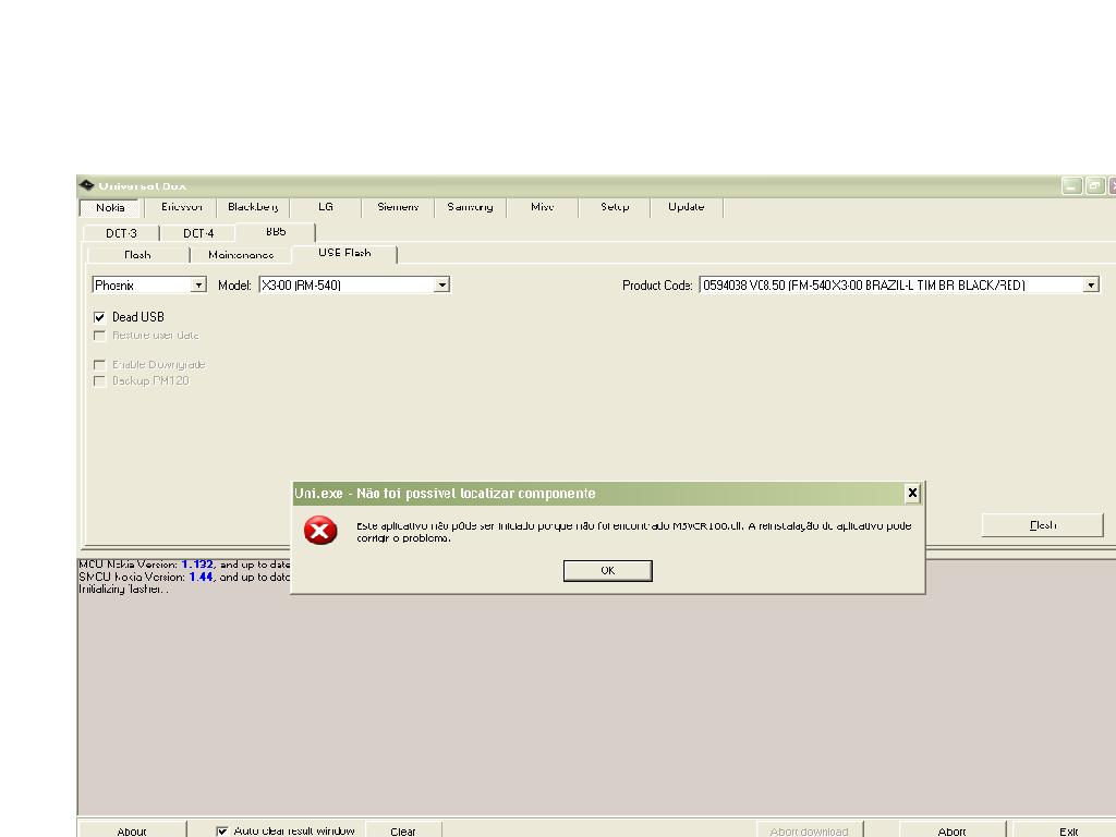

Boa tarde amigos,aproveitando o Poste para nao abrir outro. Tenho a Universal Box,mas ela nao est atualizando online, atualizava normal,depois q saiu essa versao q esta instalada,nao atualizou mais. Segue a imagem a ser analizada. aguardo ajuda. post-110294-139967700079_thumb.jpg post-110294-139967700064_thumb.jpg
[ATTACH=CONFIG]25245[/ATTACH]
[ATTACH=CONFIG]25244[/ATTACH]

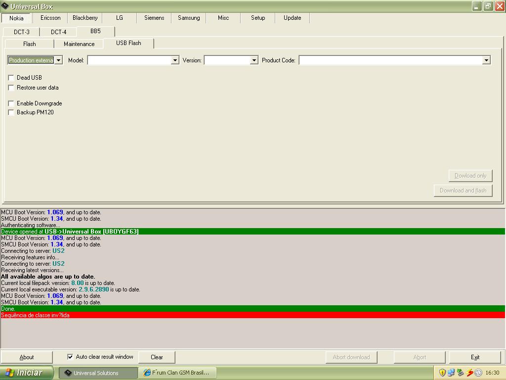

Amigo Izak,o arquivo postado deu certinho, ja estou atualizando como era antes,obrigado.Mas ainda nao estou conseguindo baixar os arquivos online,segue o mesmo erro ( seguencia de classe invalida ). Veja so a imagem. alguma dica? post-110294-139967700105_thumb.jpg
[ATTACH=CONFIG]25248[/ATTACH]
Amigão não sei se isso só acontece comigo, mais quase sempre da erro em flash online...
Aconselho vc usar um desses programas
Software completo com atualizações de firmware Nokia
Nova ferramenta para download de arquivos Nokia
É só vc Escolher o destino como o mesmo da UB com a devida RM
Boa Sorte
