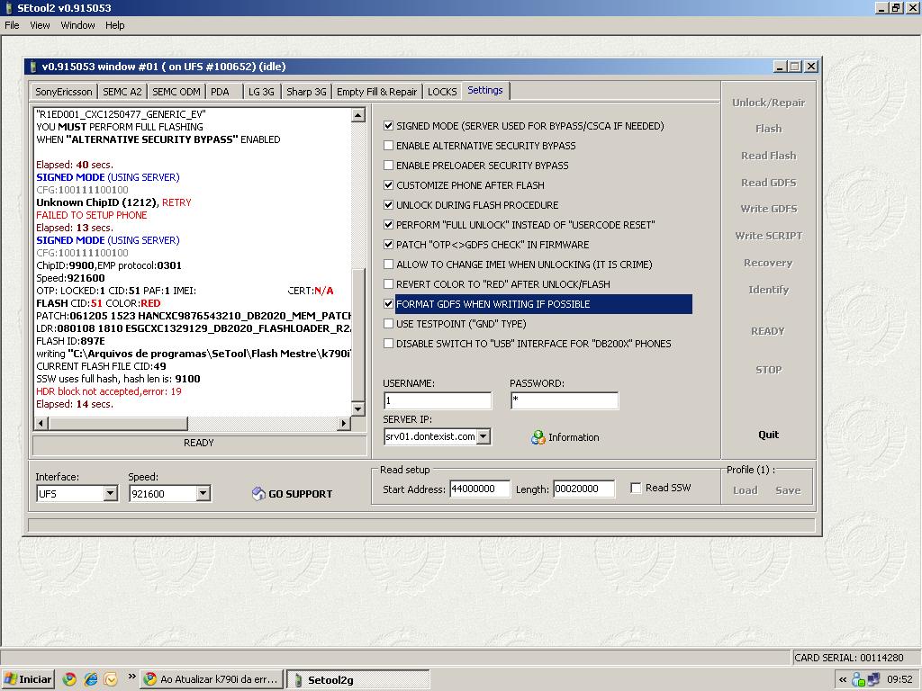

Ola AMigos! Gostaria de Saber O que esta aconteceno Com o k790i QUando Eu Ponho pra Atualizar Ele da o seguinte erro HDR block not accepted,error: 19 Sabem Me Informar? Forte ABraço!

Poste a tela do erro!
E a tela da aba Setting.
Ghost Rider
segue Imagens
Rapaz, seu aparelho está em Cid51, e está passando a flash cid49. (Pois voce que pediu ela em cid49)
Vou lhe mandar a flash certa. Aguarde
Outra coisa, o arquivo restore nao está no devido lugar. Veja isso!
