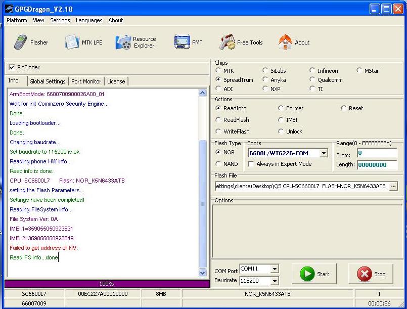

ola pessoal do forum to com 4 q5 novinho que estão com ploblema quando voce esta nua ligção o atc desliga sozinho,ou fica buscando rede e nao encontra coloquei para formata mas da erro como mostra na imagem e batem post-94157-139967699108_thumb.jpgtentei passa huma flash mas da erro batem que ria que você mim ajuda-sem com este erro
e batem [ATTACH=CONFIG]25194[/ATTACH]tentei passa huma flash mas da erro batem que ria que você mim ajuda-sem com este erro
No caso do aparelho esta se desligando em uma ligação faça o teste com outras baterias.
Nos caso do erro aplique um arquivo NVram:
