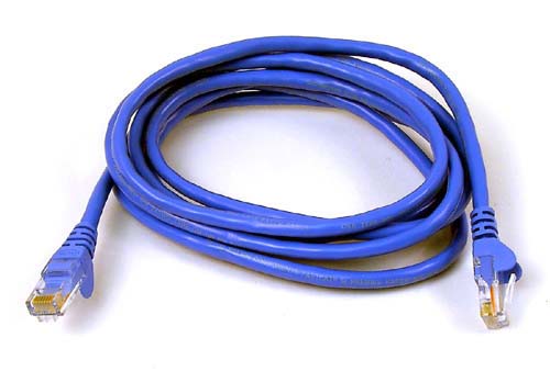

Eai Galera meu 1° tópico, vou tentar ser bem detalhista e tornar este procedimento bem facil. 1 ° passo Pegue um qual cabo rj 45 de internet, como o da foto abaixo. post-16056-139967698337_thumb.jpg 2° Passo Corte uma das pontas, como a imagem Abaixo post-16056-139967698347_thumb.jpg 3° Passo - localize o fio verde é o 2° da foto acima este é o RX e fio branco e laranja é o 3° da foto este TX os restantes você nao vai usar eu cortei eles . 4° Passo - localize o Rx e o TX na placa 5° Passo - Solde Fio Verde no RX e branco com laranja no TX. Não Esqueça de usar o cabo de energia posivo(Vermelho) e negativo(Preto) da box. Pronto seu aparelho ira conectar. Para testar e Confirmar se esta funcionando utilize um aparelho que ja se conectou antes na box. Espero ter ajudado todos

1 ° passo
este TX
