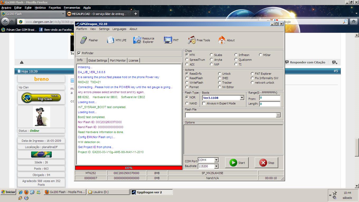

o procedimento e padrão (MTK). mesma coisa de um chines
1-cabos P-05B
2-selecione a flash
3-em flash type mude de NOR para NAND
no final da flash e bom da um format para corrigir qualquer erro.
pronto.
olha este gx200 seu esta parecendo generico! pois o original e nand MT6235 e este seu e nor MT6252! tera que encontrar a flash do gx200 imitaçao MT6252 e rodar. estarei tentando copiar esta flash pra vc e em breve estarei postando.
