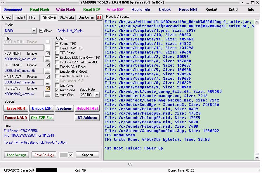

Postado Novembro 11, 2009 16 anos ao ligar o apar. ele trava na tela inicial e dali não sai, as vezes sem o chip ele ainda liga e funciona, realizei o flash do mesmo via nBox mas apareceu este erro no fim. :confused:
Postado Novembro 11, 2009 16 anos Ola Amigo baixe a velocidade da flash! Coloque em 230400 Poste resultados!!

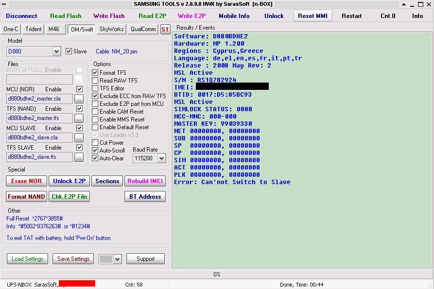

Postado Novembro 12, 2009 16 anos Autor amigo fiz o que vc disse, mas deu o mesmo erro, so que desta vez mandei um mobile info e apareceu esta msg.
Postado Novembro 12, 2009 16 anos Ola Então voçê baixa a velocidade e faz a flash e naum manda ler ele! Manda fazer a flash nele e posta a tela!

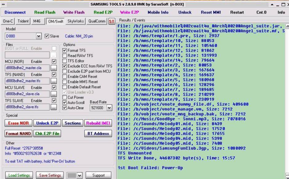

Postado Novembro 12, 2009 16 anos Autor Rafael fiz do jeito que tu disse, e a imagem é a mesma do meu 1º post
Postado Novembro 12, 2009 16 anos Rafael fiz do jeito que tu disse, e a imagem é a mesma do meu 1º post da uma olhada nesse conector albertino !!
Postado Novembro 16, 2009 16 anos Autor Neto o cenector ta blz, nada oxidado, ta 100%, o pior que o problema persiste
Postado Novembro 16, 2009 16 anos Amigo,de um erase nor antes de proceder com a flash e poste resultados.
Postado Novembro 17, 2009 16 anos Autor Victor mandei o erase nor nele e ficou do mesmo jeito...... :confused:
Postado Novembro 17, 2009 16 anos Amigo vc ja tentou trocar de flash?. ja usou essa flash antes, pois ela pode estar Ruim. vc tem outra box tipo ust-pro2 ou z3x-box, para testar?... pois ja recuperei d880 com a ust-pro2 e ele tb estava congelando na tela inicial. caso nenhuma dessas alternativas funcione, tente resoldar as bgas principais da placa, pois esse aparelho pode ter caido ao chão e levantado alguma dessas bgas. Boa Sorte.
Postado Novembro 18, 2009 16 anos Autor amigo so tenho a nBox mesmo, e arquivos de flash so tenho um que é o que estou passando, se tu tiver outro pra me enviar lhe serei grato
Postado Setembro 15, 2010 15 anos amigo verifica se esta avendo um curto na malha junto a carcaça na parte superior do aparelho,teste colocando uma fita isolante em cima do conector da malha na parte do display pegando em cima da malha, fiz isso e resolvi o problema.fico aguardando resposta
