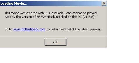

Postado Novembro 23, 2011 14 anos Autor video tutorial necessário bb flash pro para executar o video baixe aqui: [url=http://www.4shared.com/file/Xff8si6-/BB_Flash_pro.htm]BB Flash pro.zip - 4shared.com - online file sharing and storage - download[/url] gpg para uct.rar
Postado Novembro 24, 2011 14 anos Autor quando tenho executar o video da erro. ta mandando vc baixar a versão mais nova do bb flash back. tenta com uma dessas :bb flashback v1 5 6 324 - 4shared.com download free
