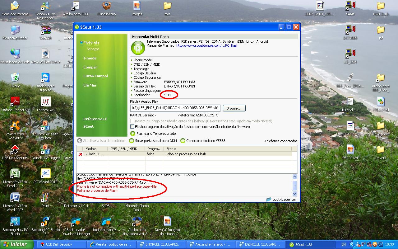

Postado Novembro 11, 2009 16 anos Há usuários que têm dificuldades em retirar o código de segurança: Motorola EM25. Pois o mesmo, quando protegido. É salva a configuração (conexão USB) Em: Unidade de disco, assim, o Rsd/S-cout, não pode encotrá-lo. Como de costume, e para sua segurança. A beteria deve estar totalmente carregada. Ligue-o em modo Boot (*+#+Pwr) Conecte ao Usb Abra o S-cout Passe primeiramente o firmware Retail, (Disponível em 850Mhz) (Download firmware Retail) [DOWNLOAD]http://www.clangsm.com.br/vb/attachment.php?attachmentid=6095&d=1257942493[/DOWNLOAD] "Imagens comprovando o procedimento" Etapa inicial: Etapa final: Após dar o "reboot" ele executará o (Formating FS) NOTA: Se o atc for da origem vivo, nao necessitará a segunda etapa de flash. Caso ele for das demais operadoras, desconsidere esta mensagem Pra voltar a dar sinal normalmente (aos atc's de banda 900/1800/1900) Devemos passar a nova flash. Original Tim. (Download Firmware Tim) [DOWNLOAD]http://www.clangsm.com.br/vb/attachment.php?attachmentid=6100&d=1257945608[/DOWNLOAD] "Imagem comprovando o procedimento" Após finalizar, o motorola EM25, voltará 100% restaurado e com padrao de fábrica. Ghost Rider

Postado Fevereiro 8, 2011 14 anos No Fórum possui varias Flash veja: http://www.clangsm.com.br/vb/smart-clip-s-card-s-cout/129-arquivos-s-cout-[-pcf-e-sbf-]-11.html#post33836 http://www.clangsm.com.br/vb/smart-clip-s-card-s-cout/129-arquivos-s-cout-[-pcf-e-sbf-]-8.html#post22142 http://www.clangsm.com.br/vb/smart-clip-s-card-s-cout/129-arquivos-s-cout-[-pcf-e-sbf-]-5.html#post18874 http://www.clangsm.com.br/vb/smart-clip-s-card-s-cout/129-arquivos-s-cout-[-pcf-e-sbf-]-5.html#post18864 Lembrando que tem que passar Flash com Bateria 100% carregada!!! Equipe Clan Gsm!!! sim sim sim... mas de uma olhada na imagem , ele nao ta aaceitando fazer flahs nenhum nesse bootloader! XD
Postado Outubro 1, 2011 14 anos amigos do estou tentando tirar o codigo do motorola em25. mais estar dando esse erro. quem peder me ajudar agradeço.
