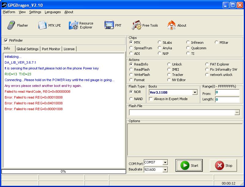

To com 1 Q5 que nao completa a leitura de jeito nenhum, ja tentei com os cabos p2, cabo micro usb, so acha a pinagem com a plaquinha universal ou com o cabo rj45 com rx e tx soldados, porem ele so acha se nao estiver conectado os positivo e negativo, porem da o erro da foto. post-132-139967714405_thumb.jpg Ja troquei os boots e da o mesmo erro
[ATTACH=CONFIG]25943[/ATTACH]
Provavelmente isso se trata de um problema de Hardware. Quando não se alimenta o atc durante um procedimento, esse erro é gerado. Mas se caso o mesmo ocorre sendo alimentado, o problema também será físico. Aconselho que abra o mesmo e dê uma olhada na pci. Mas antes atualize sua GPGDragon para a versão 2.11 que já está disponível aqui no fórum. Mais tudo indica que esse erro é gerado por motivos de Hardware.
