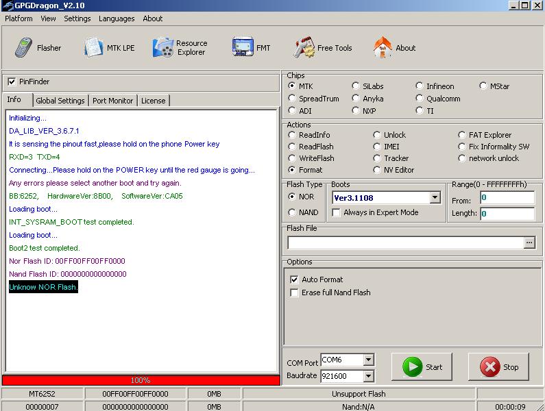

estao aparecendo muito aparelhos aqui na loja, inclusive os Q5 que aparece mais e da esse erro (ProjectID Bot Foud) quando do Readinfo quando vou formatar ele da esse outro erro, (Unknow Nor Flash) quem ai pode me da uma soluçao para esses erro.
quando da esse erro a box nao le o aparelho por completo, e nem formata. fassa uma leitura da nvram e veja se ela parece assim. 9xx-x-5 algo parecido. se for talvez posso te dar uma luz.

Isso acontece quando o tipo de flash ainda não é suportado pela GPG...
Então, faça a leitura usando os vários boot's e veja se ela reconhece o tipo de flash...
Fez a atualização para o firmware 1.57 da GPG? se não o fez, faça e volte a testar!
Abraços e Poste os Resultados
a minha ja estar em 1.57
Tentou fazer a leitura com os outros tipos de boot?
Tentou fazer a leitura utilizando outras velocidades?
Faça essas tentativas, em caso negativo faça uma ressolda de leve na memória e tente novamente!
Em caso negativo, então realmente não será possível fazer nenhum procedimento com esse aparelho
Abraços e Boa Sorte
ja esperimentou selecionar em flash type ( nand)
