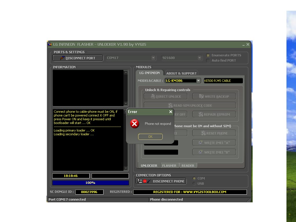

Amigos estou com um k386 que estava aplicando uma flash quando aos 63% meu pc reiniciol do nada e agora ele so da erro phone not foud aqui esta o paint do erro >>>post-59635-139967685259_thumb.jpg tem algo que posso fazer para sauvar este atc desde ja agradeço a todos...
Certifique-se q a bateira esteja 100% carregada ou alimente por fonte. Baixe a Velocidade (vá testando em todas) As vezes uma desoxidação e uma leve ressolda Salva!! Teste outro cabo Faça uma limpeza no conector Tente atualizar Novamente Boa Sorte
Teste outro cabo
Boa Sorte
fiz os proscedimentos alimentando com a fonte e funfou legal pode encerrar o topico.
