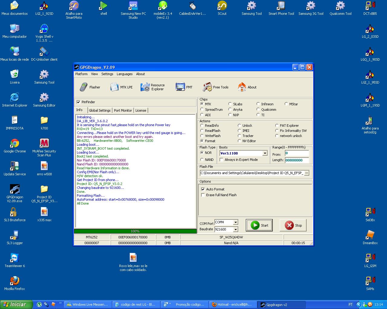

Boa tarde , já to ficando de cabelos em pé com estes Q5 , estou com um aqui na milha loja que veio a primeira vez e não dava rede, fis um Format e ele ficou blz , MAS agora ele volto e ja Formatei , unlock e ja dei flahs e nada . e ja e o terseiro que acontece isto .sera que seria a flahs que eu passei nele que estaria Rui ... se auguem ja se deparou com este problema e sabe como solucionar des de ja agradeço.
OBS. Coloco o chip e ele me da esta mensagem. FAILED TO REREGISTE e fica dando no lugar da linha . INVALID SIM..:sad:
OBS. Coloco o chip e ele me da esta mensagem. FAILED TO REREGISTE e fica dando no lugar da linha . INVALID SIM...:sad:
Equeci de posta o print com a versão da flahs, vai que aguem tem uma ai 1000% file e quer me passa so pra fasermos um teste draive ne .¬¬
