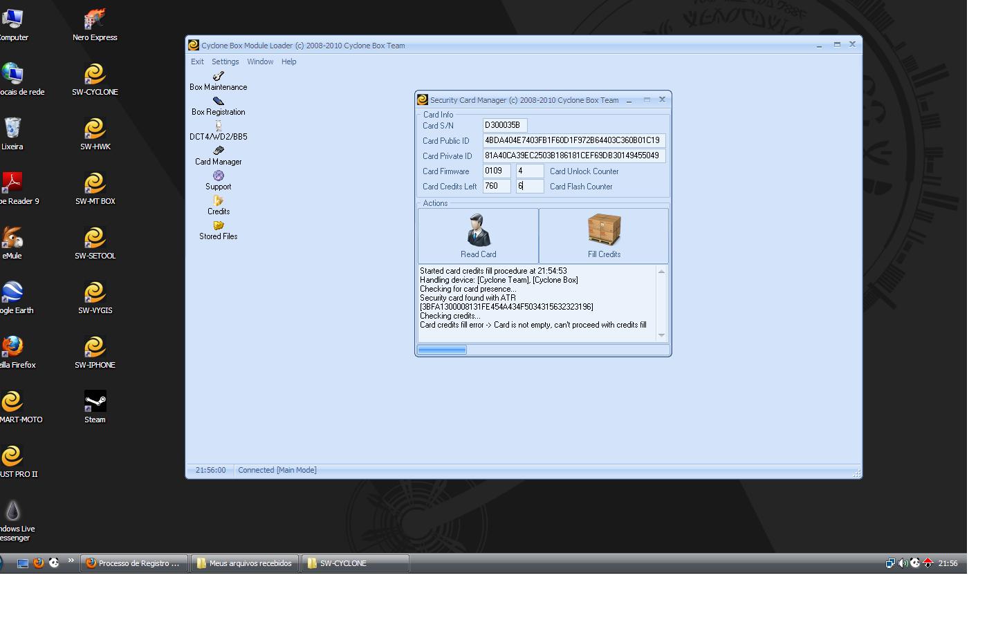

  • 3 meses depois...
Amigo, É só ler a mensagem de erro. Para fazer "Fill Credits" você precisar estar com 0 créditos e você ainda esta com 706, va usando a box e quando for solicitado você executa o processo.

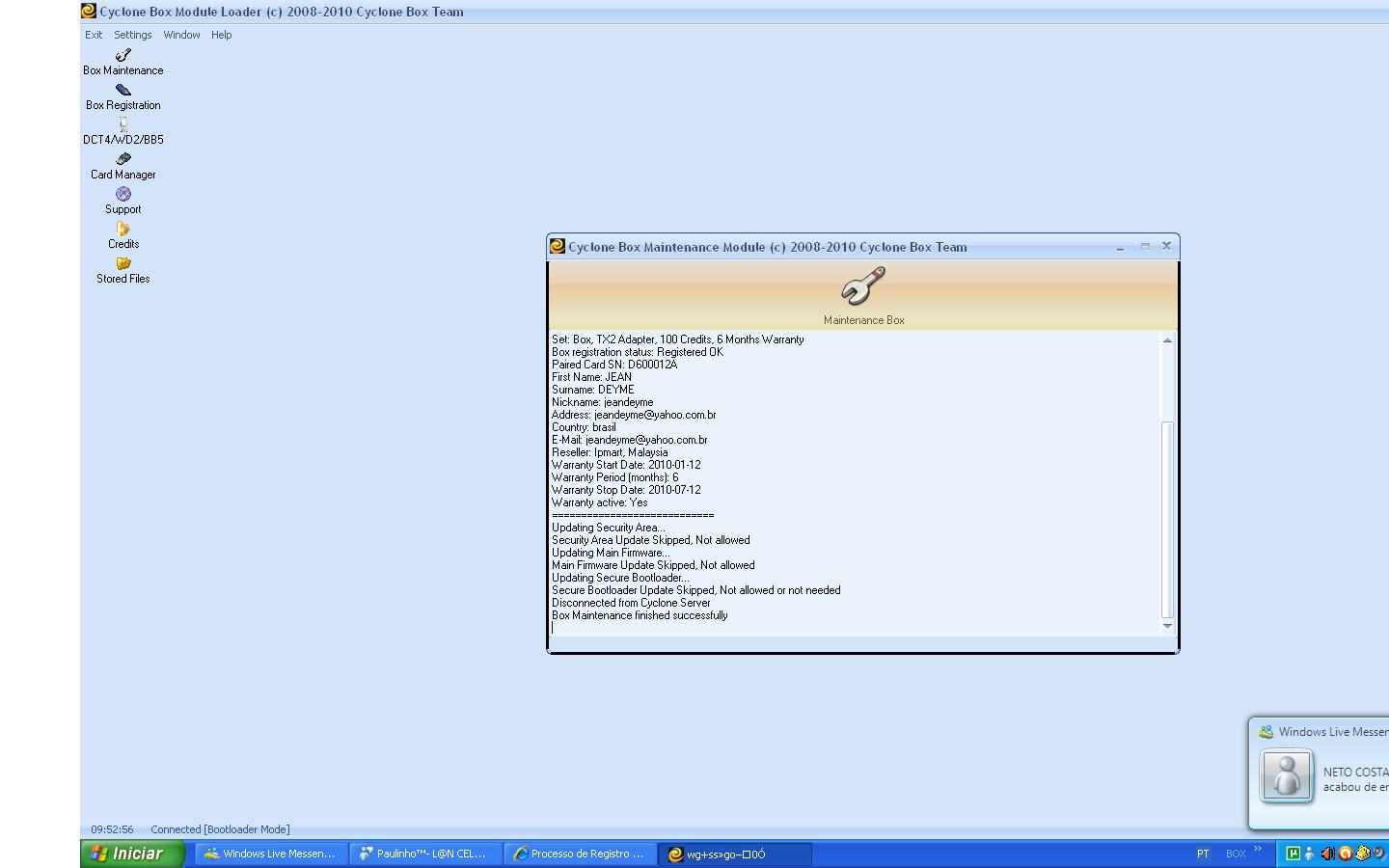

Bom dia amigos, minha box esta apresentando problema na hora de ler sua informações só reconhece a MAINTENANCE BOX e não nenhuma outra função funciona, ai dando uma olhada com calma vir esses erros que esta na imagem e como precisa-se atualizar a software da box, pois não funcionar nenhuma outra função do programa. Desde de já agradeço a atenção dos amigosbele

quando eu tento abre o sw ele nao acha a box e mim da um erro e quando eu abro a funçao MAINTENANCE BOX
Box Maintenance procedure started at 10:55:13
Handling device: [Cyclone Team], [Cyclone Bootloader]
Bootloader: Cyclone Secure Bootloader v2.10, (Dec 5 2009 23:39:04), Type: Signed Production Application
Service Tag: 0D39659AB49C67214E299780D35160C7
Connecting to Cyclone Server
Cyclone Server (1.0.0.622), Cyclone Box Team 2008, 2009, 2010 - Ready.
========= Box Info =========
Box SN: C0001804
HW Revision: A, Suitable for: Production, Case: First Plastic Case, MCU Manufacture Time: 2009, wk19
Set: Box, TX2 Adapter, 100 Credits, 6 Months Warranty
Box registration status: Registered OK
Paired Card SN: D0000A6B
First Name: clovis
Surname: augusto
Nickname: clovisita
Address: clovisita100@hotmail.com
Country: brazil
E-Mail: clovisita100@hotmail.com
Reseller: Busntech, Portugal
Warranty Start Date: 2009-09-17
Warranty Period (months): 6
Warranty Stop Date: 2010-03-17
Warranty active: No
Updating Security Area...
Security Area Update Skipped, Not allowed
Updating Main Firmware...
Main Firmware Update Skipped, Not allowed
Updating COM Emulator Firmware...
COM Emulator Update Skipped, Not allowed
Updating Secure Bootloader...
Failed to Upgrade Bootloader -> No connection was established, or box is not in needed mode
Secure Bootloader Update Skipped, Not allowed or not needed
Disconnected from Cyclone Server
Box Maintenance finished successfully
