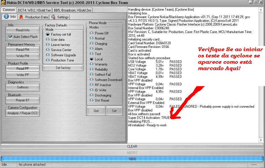

Amigo verifique se ao Iniciar os teste do programa da cyclone, se está da mesma for que estou marcando no print a seguir.
[ATTACH=CONFIG]23787[/ATTACH]
A minha está tudo certinho conforme a imagem,mais não faz nenhum DCT4
qual será o mistério,pois já reinstalei novamente e nada
Aí está o print
