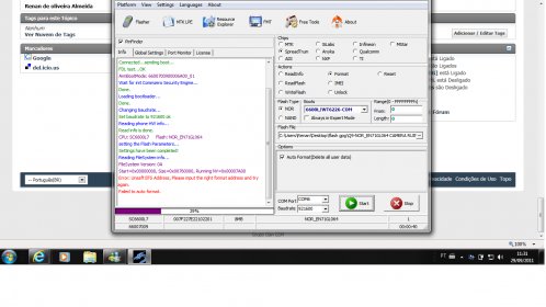

Fiz a ressolda e em seguida tentei o format,mais so esta dando essa msg[ATTACH=CONFIG]23719[/ATTACH] e agora o que faço?alguem ja pegou algo assim?grato!!!
Amigo, ao invés de fazer um FORMAT... aplique um RESET...
Em casos que apresentem esse mesmo erro, sempre faça um RESET
