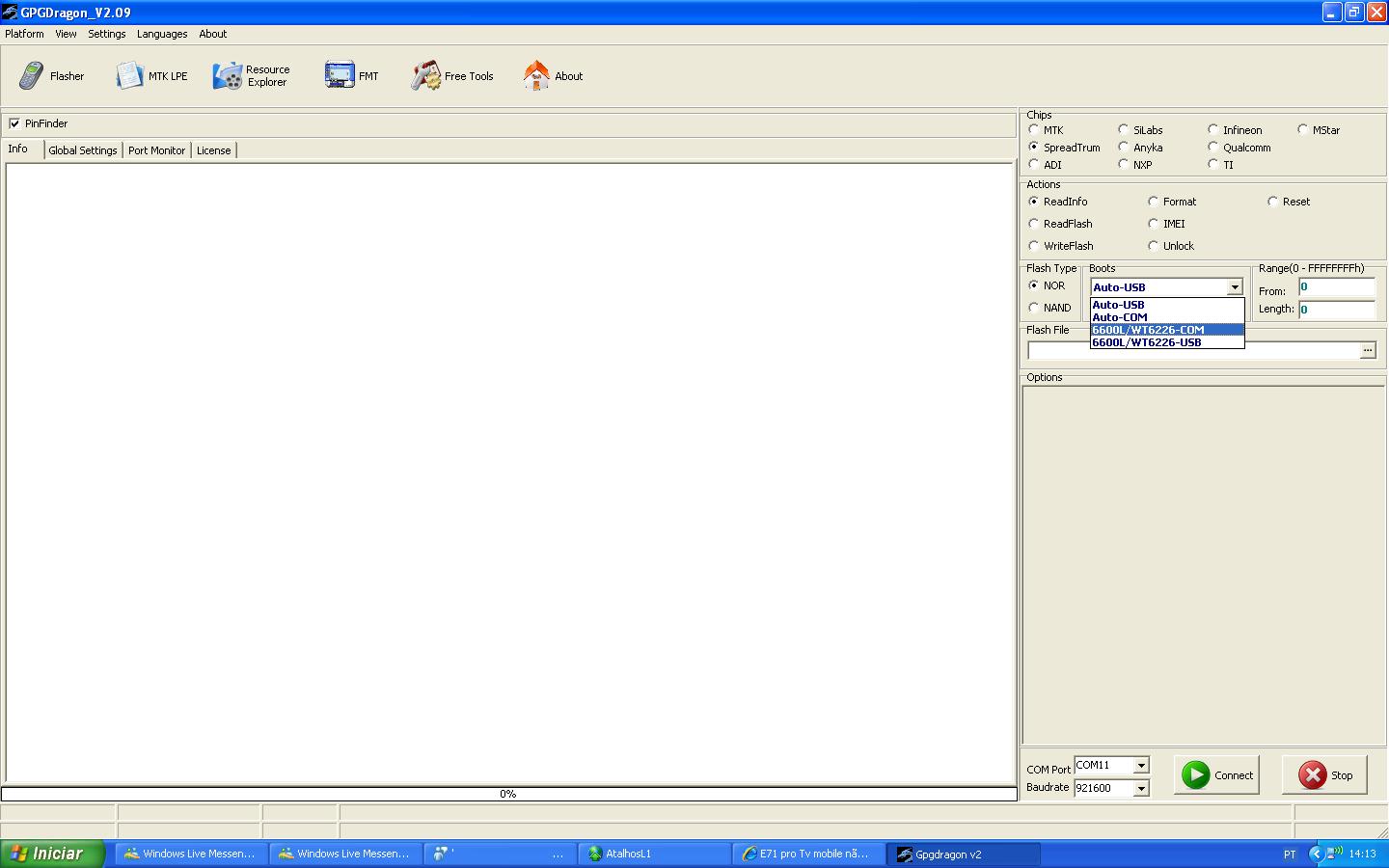

Obrigado amigo Sanmyo , consegui resolver marcando as opções indicadas por vc.
Utilizei o Cabo universal de pinagem.
Já podem Fecha o topico Sr´s diretores.
