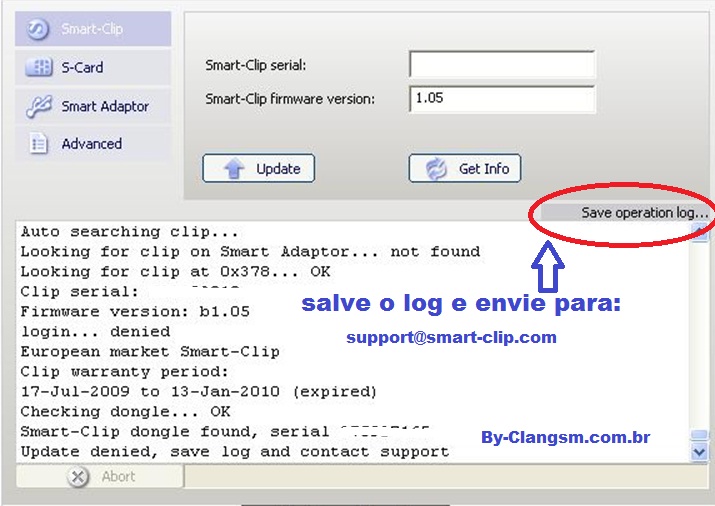

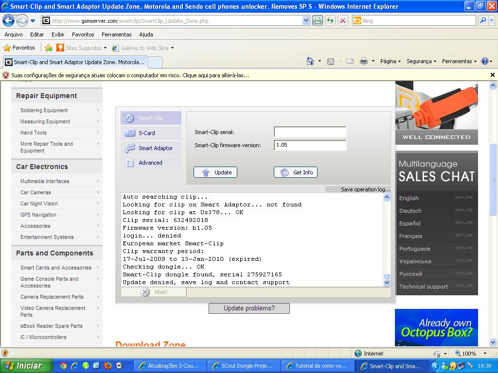

ao tentar atualizar minha smart deu um erro, pediu pra salvar log, e agora fica aprecendo a tela que posto em anexo!
Amigo este erro é normal em várias Smart-clip,porém o que tem que fazer é salvar o log e enviar por email "support@smart-clip.com" e no periodo de tres dias mais ou menos estará liberado para atualizar novamente sua box.

Smart-Clip update software 3.08
Warning: make sure you use power adapter!
Reading clip info...
Auto searching clip...
Looking for clip on Smart Adaptor... not found
Looking for clip at 0x378... OK
Clip serial: xxxxxxxxx
Firmware version: b1.05
login... failed [2]
European market Smart-Clip
Clip warranty period:
31-May-2008 to 27-Nov-2008 (expired)
Firmware not found
Firmware not found
login... denied
07-Aug-2008 to 03-Feb-2009 (expired)
EEPROM test successfull,reporting... OK
Checking dongle... OK
Smart-Clip dongle found, serial xxxxxxxxx
Update denied, save log and contact support

Tradução da reposta obtida :
Por favor, reupdate seu primeiro clipe e depois que atualizar o seu dongle.
Não de outra forma! Primeiro clipe e dongle depois disso!
Certifique-se que você estiver usando uma fonte de alimentação adequada com seu clipe.
Fonte de alimentação recomendada é de 12V e 750mA.
Atenciosamente
Smart-Clip Equipe de Apoio
