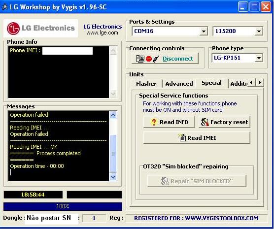

Postado Novembro 4, 2009 16 anos Amigo eu tinha visto já sobre esse desbloqueio + to com um problemao aki, consigo ler o aparelho o imei dele dar factory reset porem quando vou em conect sempre da failed no boot....Será que tem jeito de fazer pelo usb pela foto dele pareçe q sim...

Postado Novembro 4, 2009 16 anos Eu preciso fazer o desbloqueio amigo....Ta dando erro no Boot sempre...
Postado Novembro 4, 2009 16 anos Amigo,copie um print da tela de erro para que nós possamos analisá-la
Postado Novembro 4, 2009 16 anos Amigo,atualize sua vygis/vpower,ja estamos na versao 2.01 e veja se resolve o problema,isso pode ser pelo fato de sua maquina estar desatualizada e nao suportar a versao do aparelho.
Postado Novembro 4, 2009 16 anos Amigo,pelo que pude perceber vc está sim conectando o aparelho a box,o problema é na hora de dar o unlock,esperimente aplicar uma flash no aparelho e logo após fazer o desbloqueio.Poste resultados.
Postado Novembro 4, 2009 16 anos amigo eu nao consigo conectar o aparelho a box...da erro no boot a opcao unlock fica bloqueada ..teria alguma maneira de ir direto a opcao unlock?
Postado Novembro 5, 2009 16 anos Amigos vamos me ajudar a tentar solucionar meu problema rs...Cheguei nesse erro com outro cabo...
Postado Novembro 5, 2009 16 anos Amigo tente mudar a velocidade e segure a tecla power do telefone o processo inteiro sem soltar.
Postado Novembro 5, 2009 16 anos Ta fogo ! Nada... Amigo evite postes desnecessários com este ok pois polui o fórum tenha uma boa sorte
Postado Novembro 5, 2009 16 anos O q está ocorrendo no seu caso é que essa versão não é suportada para desbloqueio, mesmo caso dos kp265 agora, mas vc pode perceber que, pelo menos nos kp265, habilita na aba Advanced ou Special, em alguma das duas habilita a função para fazer flash, então baixe uma flash sem bandeira do suporte, ou seja, 724XX, aplique no atc, e tente fazer o desbloqueio novamente, boa sorte.
Postado Novembro 5, 2009 16 anos Consegui fazer o Desbloqueio...A principio eu não estava conseguindo fazer o boot Por causa do Cabo...em seguida me deparei com os erros apresentados por mim então fiquei tentando até conseguir que o aparelho fosse... Baixei um programa chamado enforce....que libera o botao unlock mesmo sem ter conectado ao telefone...fui tentando dar o boot até a hora que ele leu errado mais leu...então o enforce enabled liberou o botao unlock eu cliquei deu erro 2 vezes ao ler o aparelho entao fui novamente e funcionou...
