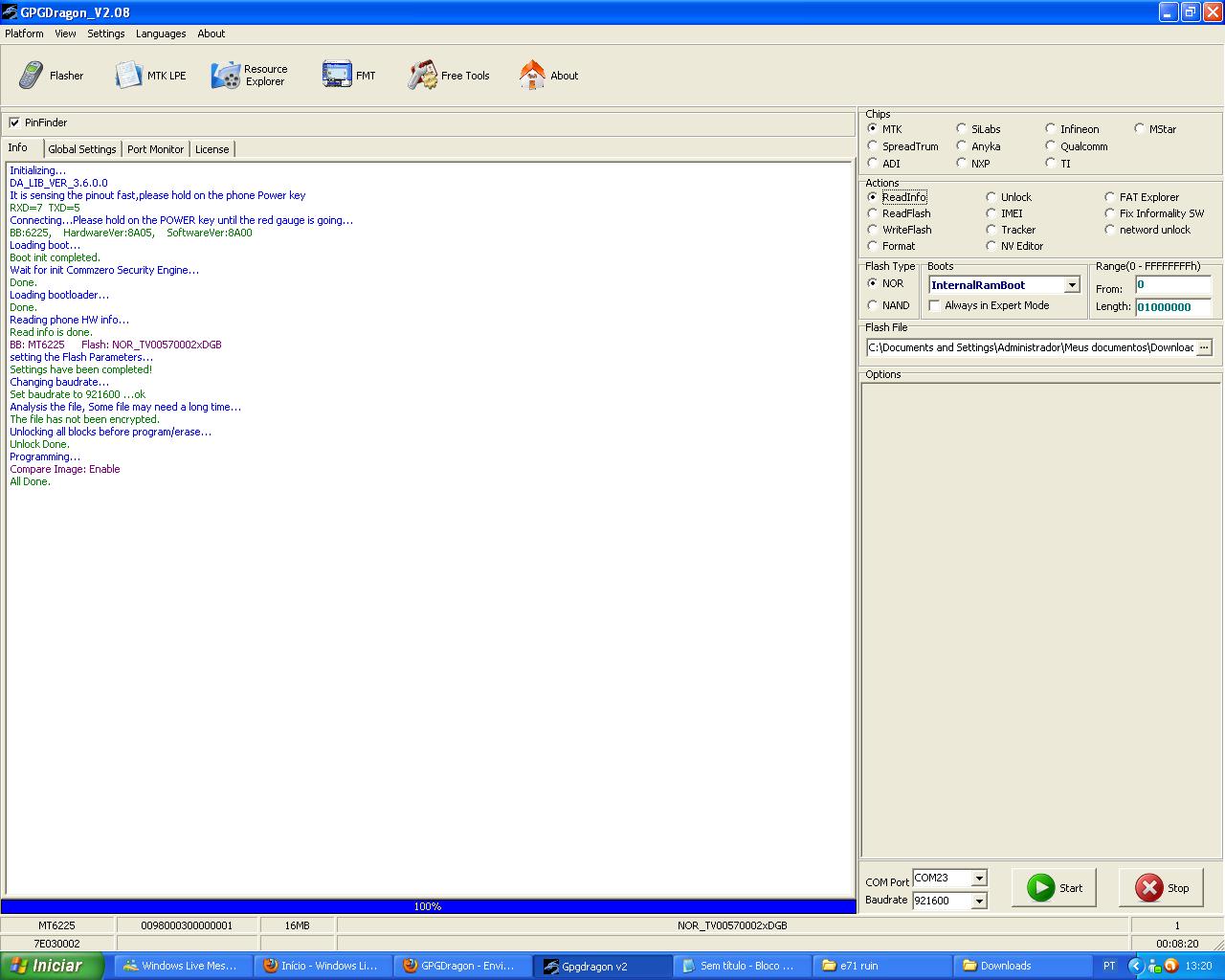

* Tenho duvida de como saber qual a versão de flahs usar, no atc. EX. se o modelo for o mesmo e a CPU..como.>> Modelo- E71
Cpu>> MTK.. poderei usar qualquer versão de flahs Com este modelo e Cpu? E aproveitando o meu proprio topico gostaria de saber se auguem teria uma flahs para um e71. fis a leitura dele pela Dragon acho que e esta versão aqui, me corigem se estiver erado. Plataforma. MTK
Modelo. e71
BB: MT6225 Flash: NOR_TV00570002xDGB e um grande abraço a todos ¬¬

Sim trigo...
quando vc vai aplicar a flash vc compara...
o modelo, se é igual, no seu caso E71
o processador, se é igual, no seu caso MT6225
o tipo de flash, se é igual, no seu caso NOR_TV00570002xDGB
Mas no caso das flash MTK, para se ter uma flash mais segura... é bom comparar o item Project ID.
Se em todos os itens acima forem iguais, sua flash vai ser aplicada com sucesso e não haverão problemas de compatibilidade.
Agora vc pode tentar aplicar flash parecidas, mas não terá o mesmo sucesso. já que as vezes existem pequenas diferenças entre as flash que fazem com que o aparelho fique com o teclado louco, ou com algumas teclas inoperantes e etc.

obrigado pela esplicação amigo , e realmente apliquei outra flahs de um outro e71 com a mesma CPU porem com a flahs difereste, ele volto a ligar mais fico doidão , vibrado e com as teclas sem funfa. kk vamos ver se consigo acha a versão dele ?
