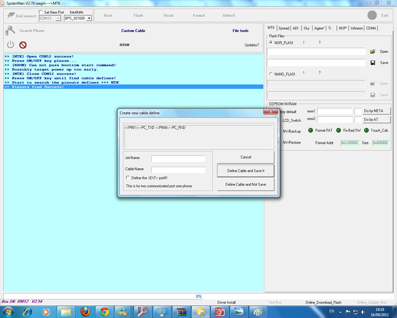

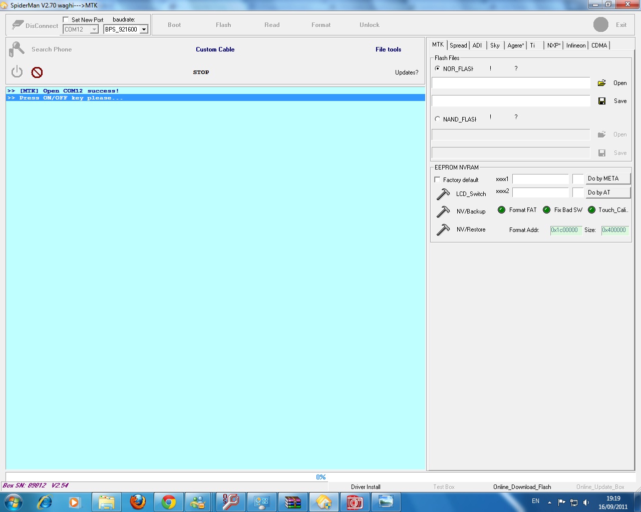

Reconhecendo a pinagem post-33187-139967663633_thumb.jpg e depois na hora de dar o boot, mesmo pressionando o power, mudando velocidade etc etc, o cabo do atc está ok, o que acontece é que não é só em um atc mas em qualquer um. post-33187-139967663661_thumb.jpg

* Certifique-se do cabo em uso, tanto ser o correto e estar em perfeitas condições.
* Defina primeiro as pinagens e salve-as corretamente (pode fazer isso manualmente em 'Custom Cable') e ative-a, após tente 'Boot'.
* Certifique-se de que se tratam de MTK? Pois já houve relatos de ser SPD e encontrar pinagem em outras plataformas.

Está tendo corrente, mas parece estar em curto ou limitado. Tentei aqui ligar um atc pelo cabo de alimentação da box sem estar com o programa ligado, todos atcs testados começaram a ligar, mas nenhum deles ligou e chegou ao menu principal. Iniciam e desligam, e os mesmos testados com a fonte de alimentação ligam normalmente.

Mil perdões quanto a demora do feedback . O problema foi resolvido quanto aos MTK , a alimentação dos pequeno ganchos do pin finder estavam curtando na hora do boot e o windows 7 que uso aqui estava atrapalhando no reconhecimento das funções da box. Após usar o windows xp e fazer alimentação pelas garras da box consegui realizar o boot. Porém, não reconhece a SCI USB2Serial .
