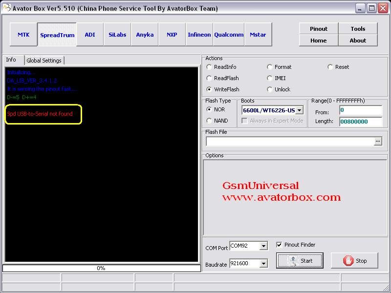

Descrição do Problema:
SPD USB-to-Serial not found (imagem abaixo)
Posted Image
Razão do problema:
Os driver não estão corretamente instalados ou estão corrompidos para os telefones USB SpreadTrum
Solução:
Você necessita instalar os drivers USB para SpreadTrum. Quando a avator box estiver terminado de encontrar as pinagens(tx e rx) para o aparelho spreadtrum, então ele irá perguntar pelos drivers SPD, esses drivers podem ser encontrados dentro da pasta "C:\Avator Box\Drivers\Spd driver"(a pasta pode ser outra, vai depender de onde está instalada sua box) só é necessário instalar eles e então a avator box pode começar a trabalhar com o seu aparelho.
você pode fazer o download desses driver direto da área de suporte oficial.
No caso do computador não perguntar por nenhum driver após encontrar a pinagem, então você necessita desinstalar os drivers ruins do seu gerenciador de dispositivos e então reinstalar novamente os drivers suplementares
Best Regards
AvatorBox Team

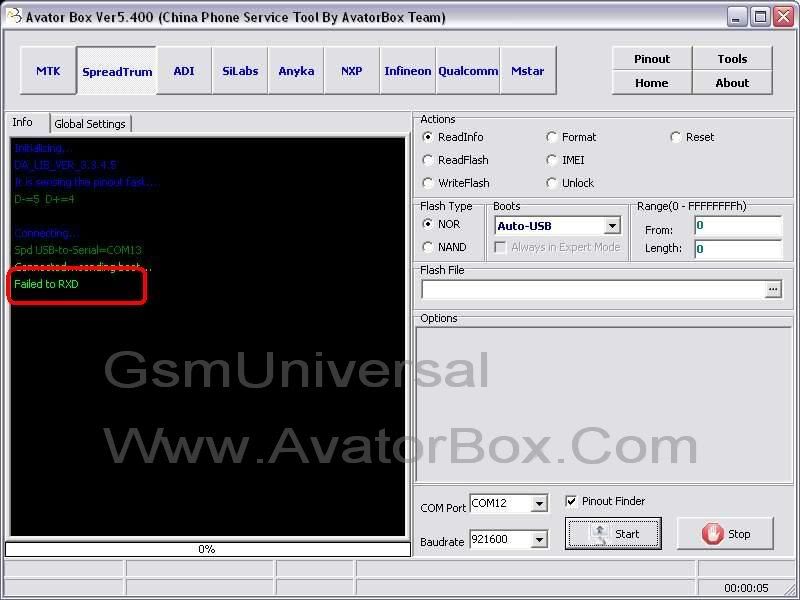

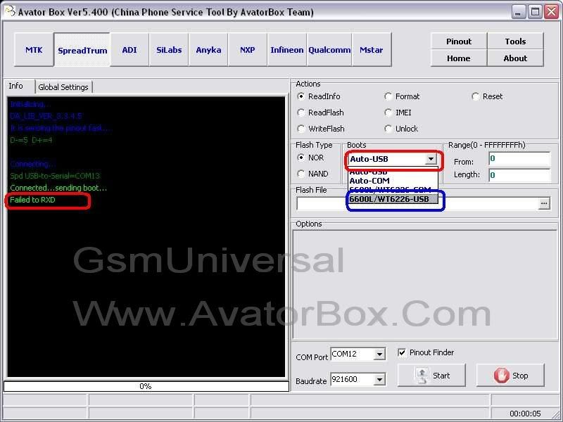

Aparelho Spreadtrum mostra "Failed to RXD" (imagem abaixo)
Posted Image
Posted Image
Posted Image
Razão do problema:
Esse erro pode ser causado por muitos problemas. Pode ser por causa de conectividade errada, cabo ruim, tipo de boot errado
Solução:
Selecione "6600L-USB" ou "6600L-USB" nas opções de boot e tente novamente
Best Regards
AvatorBox Team

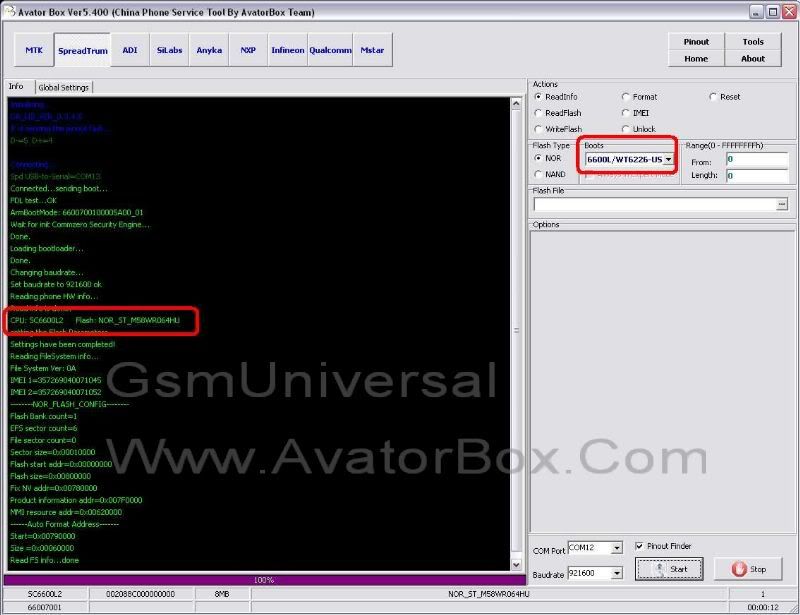

Read Info, Read Flash working fine for SPD handset, but format and write flash not working properly.
Razão do Problema:
Você não está selecionando a opção correta de acordo com a CPU e o tipo de memória
Solução:
Leia as informações do aparelho, aí você vai ver o tipo de CPU e o tipo de memória do aparelho, por exemplo. CPU: 6600xxxxxxxxx Memória Flash: NOR.
Neste caso, é necessário selecionar a opção "6600L-USB" e depois prosseguir.
É muito importante selecionar as opções corretas, caso contrário, format, escrever flash não irá funcionar corretamente. Para mais detalhes, melhor ler guia completo para telefones Spreadtrum.
Best Regards

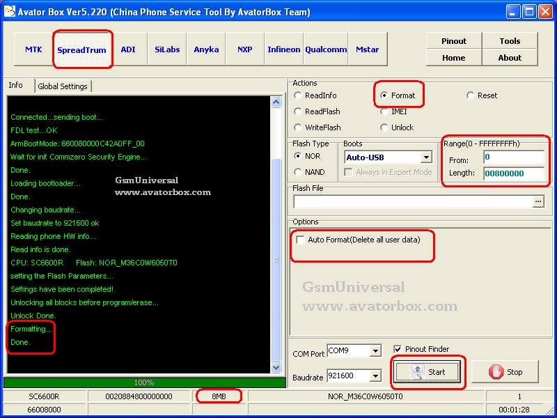

Tutorial: Como Apagar total de um chip flash de um aparelho MTK & SPD!
Primeiro, mais importante, por que precisamos fazer um Full Erase(apagar total)?
Às vezes, a gravação de arquivos flash para telefones chinês é um grande problema. mesmo se você tem tudo OK, ele pode dar erro em alguma porcentagem.às vezes, preso em 10%, às vezes, preso em 15%. Como por minha experiência pessoal, O apagamento total tem sido sempre útil antes de escrever a flash. Ou isso é telefone chinês ou telefones nokia.
Passo-a-passo sobre como guia para apagar o flash completo de seu aparelho chinês:
1º Leia a informação do aparelho (Leia também o flash completo de backup de aparelho em caso voce precise dele no futuro)
Posted Image
2º Na parte inferior do ler informações, você pode perceber o quanto o tamanho é o seu chip flash. como no nosso aparelho Spreadtrum exemplo, sua 8mb
3º Agora selecione "Format", Desmarque a opção "Auto Format"
4º Digite o hex tamanho "0x00800000" no "Size" (Deixe o campo Iniciar como é)
Posted Image
5º Pressione Start e seu telefone estará totalmente apagado em poucos segundos.
Agora o mais importante é colocar o tamanho correto para a formatação.
Dependendo do seu tamanho flash você precisa digitar o tamanho formato correto, os detalhes são os seguintes:
Se o seu aparelho é o Flash 8mb, em seguida, digite o tamanho format =0x00800000 para Erase total
Se o seu aparelho é o Flash 16mb, em seguida, digite o tamanho format =0x01000000 para Erase total
Se o seu aparelho é o Flash 32mb, em seguida, digite o tamanho format =0x02000000 para Erase total
Se o seu aparelho é o Flash 64mb, em seguida, digite o tamanho format =0x04000000 para Erase total
Best Regards,
AvatorBox Team
