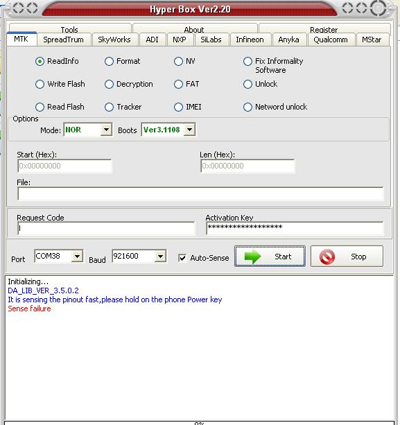

Erro na Conexão com Aparelhos Modelo - Q5 dual
Não consigo conectar nenhum Atc Q5 na Hyper Box.

Olá amigo ,tente fazer a leitura como spread e mstar além de mtk ,este modelo tem com os 3 processadores.
bem amigos bom dia ...comprei essa boxs agora parece ser uma otima ferramenta mais tem um detalhe....to com um q5 aqui que ate leu a pinagem so que mais nada foi na aba mstar como fazer pra ler as informaçoes desse atc pois o sim um ta invalido preciso restaurar pra voltar a funcionar ele...obrigado ate mais
Olá Renato, primeiro certifique-se realmente se é MStar, caso precisar, terá que desmontar o mesmo e ver a lupa mesmo, pois já foi relatado alguns modelos reconhecerem pinagens em outra plataforma do software e não ser exatamente esta, sendo assim impossível de trabalhar nela. E na próxima poste PRINT. Boa sorte!

eu tenho aki spdman,master,infynit,dragãobox e hyperbox nem uma desta esta lendo esta aparelho mesmo sodando ele no aparelho!
esperando atualização!
Faz como um usuario indicou pois testei aqui e ja fiz Q8 , Q5 e Q9 aqui e foram todos numa boa
desculpe esqueci de dizer cabo da nbox coloca o preto e o vermelho na placa sendo rx vermelho e tx preto na porta rj45 da box e e so correr pro abraço

Bom dia,
Tive problemas iguais em vários aparelhos, desde que comprei a box no final do mês passado, a loja que me vendeu (TELECELULA) me enviou o software incompativel com a versão da box, resolvi o problema pesquisando aquí mesmo, instalando a versão 2.40, postada nesse forum.
Espero que vc consiga tambem.
não consigo conectar a nenhum aparelho sei os procedimentos mais parece que foi mau instalada ou não esta conectando a box ao programa por favor mande um post de ajuda
Amigo não tive sucesso nas pinagens citadas. Descreva como RJ45 numeradas de 1 à 8 sendo da esquerda para direita.
EX: Pin 3 cor Preta TX
Pin 4 cor Vemelha RX
Obrigado.
Varia as cores para cada fabricante. Seria melhor especificar como:
Somente exemplos
Pinagem
1 à 8
Esquerda para Direita
Rx = Pin2
Tx = Pin3
como alguns amigos ja falaram,tem uns q5 que nao da leitura de modo algum,pode fazer de tudo,eu mesmo estou com 2 aki,no momento sem soluçao,pode ser com a plaquinha universal,cabo rj45 e nada.
