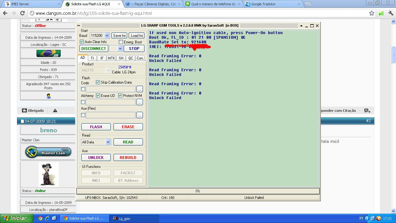

olá amigos, estou com um lg mg110 que fiz o software dele, pois o mesmo ligava e travava na tela da Tim, passei uma flash pela hwk da claro.. o mesmo voltou a ligar, acontece agora que quero desbloquea-lo, mas da o seguinte erro: post-48703-139967653805_thumb.jpg Alguem sabe o procedimento para esse ? pois na vygis o mesmo nao lê com o cabo 24pin;...
ola amigo,esse atc sempre fiz com a vygis utilizando cabo rj45 (7050) tente dar um reset no mesmo e com a bateria cheia tenta fazer o desbloqueio,verifique tbm o conector se esta 100% mesmo ter conseguido passar a flash abra o atc verifica se nao ha oxidaçao nos contatos do conector,teste e post resultados,boa sorte.
