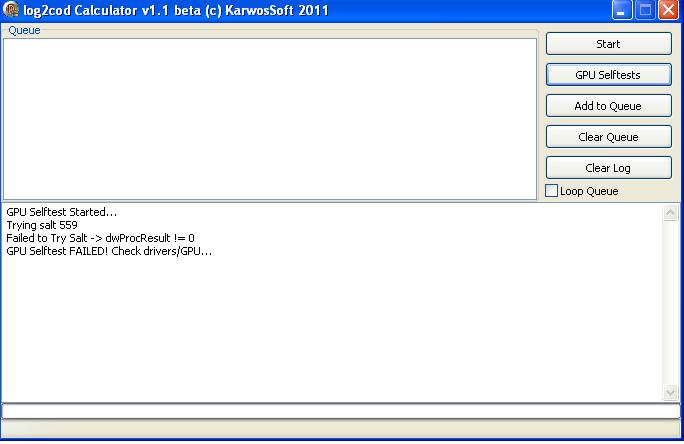

Cara vê se me pode me dar uma luz, minha maquina é Dual Core, 4GB RAM, HD 1TB, placa mãe simples, comprei uma placa de Video ATI HD6970 2Gb DDR5 256bit PCI-E HDMI XFX, cara estou tentando utilizar o Cyclone log2cod SL3 Bruteforcer, mais aparece o seguinte erro como mostra o print, o erro é como se não tivesse placa de video, ou será que é por causa da placa mãe?
Sim, o tempo em media já havia visto nesse topico, o problema é que eu Comprei uma ATI Radeon HD6970, e esse modelo não é suportado para utilizar o sistema Bruteforcer, gastei dinheiro atoa, o site ipmart havia colocado que o modelo HD6970 é suportado para desbloqueio, mais não é bem o que falaram, vou ter que adiquirir uma HD5970 para poder utilizar o sistema Bruteforcer. Estou quansi LOUCO cara esses dias apareceu 10 aparelhos da plataforma SL3, e não pude fazer nada nem codigo gerou, então tenho que adquirir logo essa placa de video Ati radeon HD5970 2GB. Muito obrigado pela sua atenção
Amigo Lazo...
Sugiro que leia esse tópico abaixo, onde vai poder elucidar muitas das suas dúvidas...
http://www.clangsm.com.br/vb/mx-key-alim-hape/23629-celulares-nokia-sl3-aceitos-na-mxbox.html
Lá você, vai ver que o usuário Brunno, relatou ser possível fazer o unlock com as placas da série HD6xxx, no caso dele HD6990
Veja no vídeo abaixo, onde é demonstrado o processo com a utilização de 2 placas de vídeo (HD6990 e HD6790)
EmCbLT44l-U
Abraços, Boa sorte e boa leitura!
como vai Sanmyo
então eu já avia visto esse Video utilisando uma HD6990 e uma HD6970.
Já instalei varias versões do catalist 11.6, 11.7, 11.8.
Já instalei o AMD APP SDK v2.5
Já tentei utilizar o oclHashCat-lite-0.05 e oclHashCat-lite-0.06. não vai de forma alguma estou fazendo Pelo windows XP e também pelo Windows 7.

Verifique que o Pc3, utiliza a mesma placa de video que eu tenho, só que o sistema operacional é o Ubuntu 10.10, 64 bit, eu não estou utilizando o Ubuntu, nesse cara irei instalar o Ubuntu 10.10, 64 bit e tentar novamente, já estou quasi doido tentando fazer unlock de nokia plataforma SL3.
quando tiver um tempinho irei testar, ou se não vou logo adquirir uma HD5970, pra ver se acaba com essa dor de cabeça!
Obrigado mais uma vez por seu tempo
Bom amigos, depois de muitas tentativas e muita dor de cabeça venho informar que conseguir utilizar o oclHashCat-lite-0.06 na MX-KEY no Windows 7, só que pelo que vi, vou ter que fazer melhorias em meu pc. informações de minha configuração. Dual Core E5700 4GB RAM 1TB Placa de Video HD 6970 essas configurações não é uma boa escolha. Bom como eu tive essa dor de cabeça com isso tudo, informo que aos demais colegas que esse negocio de Bruteforcer não é brincadeira não, tem que ter uma SUPER Hiper Maquina como todos sabem já. Agradeço a atenção de todos!
