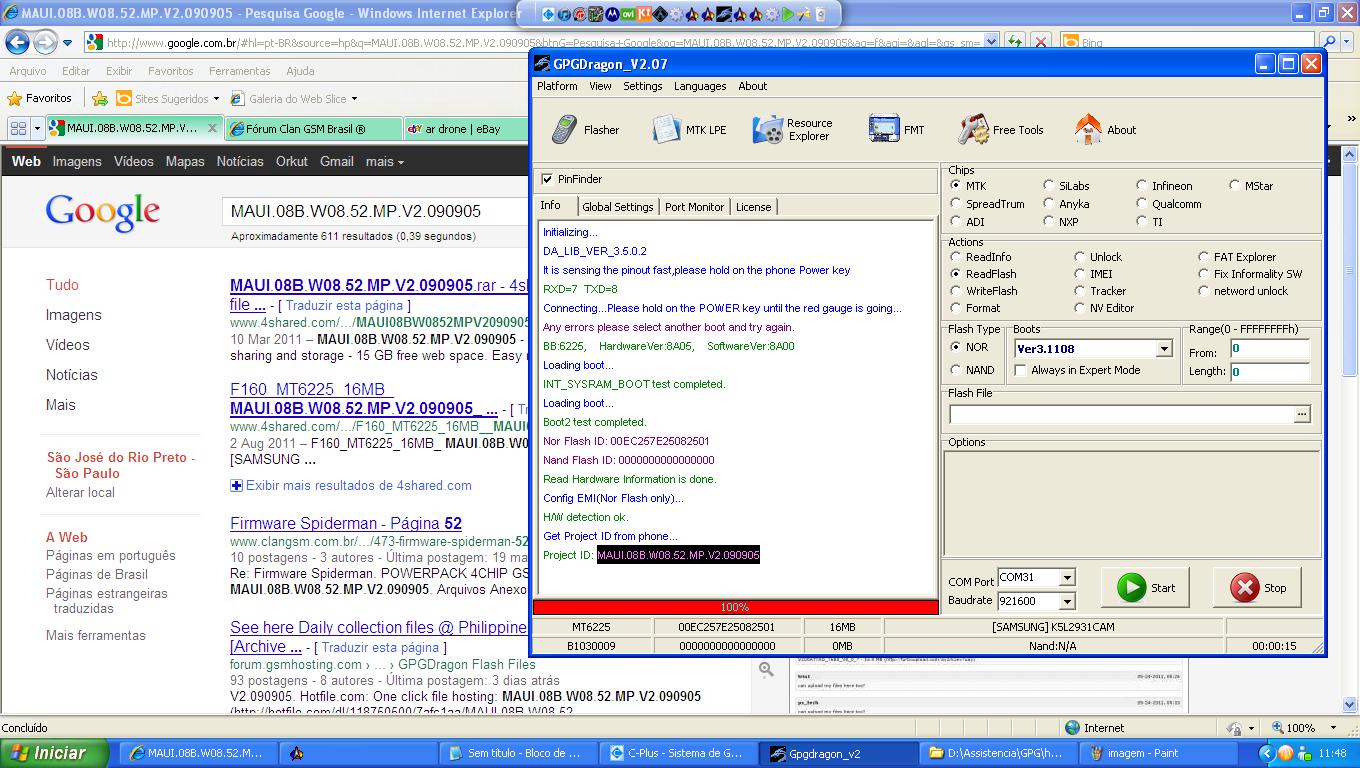

dr. muito obrigado pela explicação, mas para encerrar o assunto precisarei de mais um esclarecimento.... vou tentar deixar clara a situaçao... faço a leitura do aparelho... identifico a flash e localizo a mesma e regravo... igual neste caso.. post-29535-139967650075_thumb.jpg o problema é que no caso que postei acima eu faço o mesmo e naum encontro a flash naum importa onde procurar... gostaria de saber se existe alguma alternativa caso naum venha a encontrar a mesma... e claro se eu pedir e ninguem retornar..... desculpa tbm se naum postei esta duvida na area de flashs, achei que era melhor naum colocar esta minha duvida lá aguardo a ajuda dos amigos....
[ATTACH=CONFIG]22716[/ATTACH]
