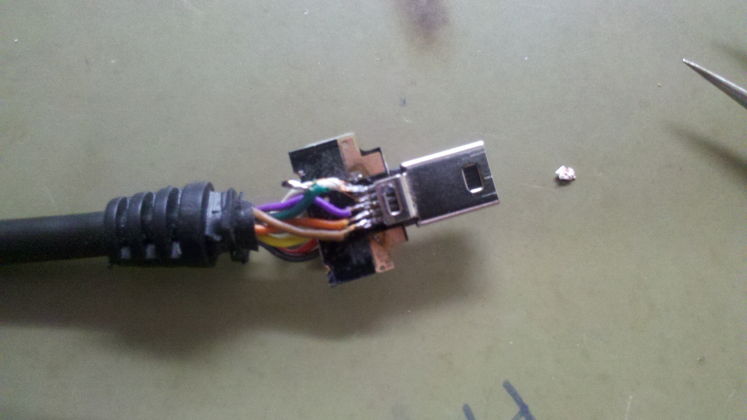

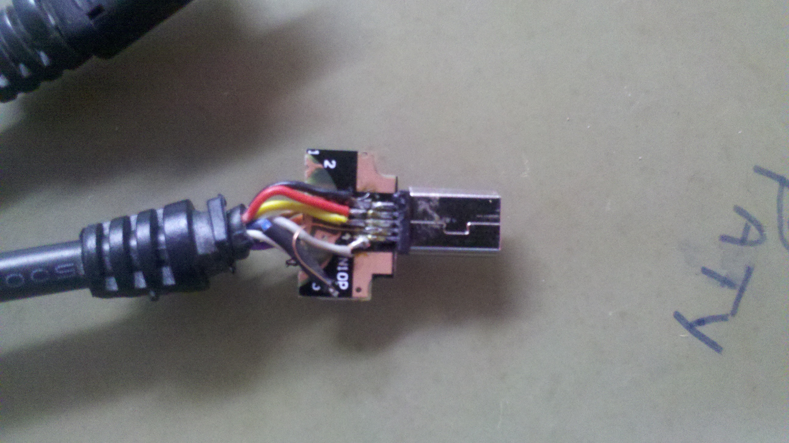

Pinagem Cabo L10c+L08A E71
Como este cabo é muito utilizado normalmente ele é o primeiro a estragar, e para aqueles que estiverem com dificuldade de encontrá-lo ou com falta de tempo (R$) para comprar outro estou postando o esquema das cores e as fotos para vocês montarem o de vc´s! Lembrando que será necessário um conector de 10 pinos no meu caso comprei um cabo de dados universal do e71 (aquele cabo que tem uma rodinha pra carregar o aparelho). Vista por baixo do conector post-1932-139967644778_thumb.jpg Sequência de cores da esquerda para direita: Branca, Verde, Roxo, Laranja, Marrom Vista por cima do conector post-1932-139967644733_thumb.jpg Sequência de cores da esquerda para direita: Preto, Vermelho, Amarelo, Azul, Cinza Bom é isso espero te-los ajudado! :namig:
