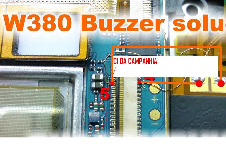

Postado Agosto 10, 2011 13 anos Amigo tenho quase certeza que seu problema é na placa do display. Já peguei um assim e ralei alguns dias para solucionar. Vou te passar a imagem do CI responsável por esta função, caso não tenha outra placa dessa troca ele que vai funcionar, você encontra em outros sony ericssons como W200 e W300, boa sorte.
Postado Agosto 10, 2011 13 anos Autor Sobre o soft, nao tenho Setool, e fiz pelo FAR. Coloquei vários firm e nada... e jah atualizaei varias vezes no Update da SE. Vou trocar toda placa do display pra ver... posto o resultado!
Postado Agosto 10, 2011 13 anos Autor Troquei a placa do display, e nada! Vou pra update novamente...
