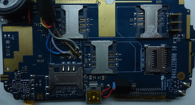

q15 4chip sem pinagem para 2º processador
consegui reparar o primeiro processador sem problemas, mas quando abri o atc para minha surpresa, nao encontrei 2 conjuntos de ilhas para a pinagem apenas uma, e quando coloco no cabo universal ele le o primeiro processador.ai fica a duvida ele possue apenas um processador?e qual o metodo para reparar ele por completo?ou tem outra maneira de se conectar com o segundo processador? muito obrigado pela atenção pessoal.
Olá meu amigo Leo, não posso confirmar se isso se enquadra a este seu caso: * Podem aparecer uns modelos que na verdade possuem uma da ilhas que se referes emulada, ou seja não fisicamente, aí só se nós tivéssemos um backup da própria, o que praticamente é impossível. * Outras vezes pode ocorrer de possuírem 2, 3 ou 4 Slot para inserir SIM CARD, mas só irão funcionar ao mesmo tempo 1 ou 2, os outros podem ser somente ativados via MENU aleatoriamente. Enfim, tente via Master BOX no PinFinder selecionar ora MTK1 ora MTK2 e buscar reconhecer, quem sabe podes nos dizer que CPUs ele encontra. Outro ponto seria se pudesse deixar o nome/marca, deste modelo claro se for possível. Boa sorte aí companheiro, vamos adiante, pois esse assunto rendo muito memso!!!
fala marcio tranquilo?entao demorei a responder pq quando fui instalar a nova atualização da master eu deletei todas as antigas. entao coloquei no pinfinder no MTK1 ele acha normal, agora no MTK2 nao vai de jeito nenhum.e agora o atc liga de boa mas soh vai funcionar os dois primeiros sim card, o 3 e o 4 nao estao reparados. esse aqui tah comlicado. alguma outra dica? obs modelo 4-gstv-q15 mtk 6253
