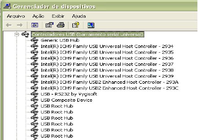

Postado Agosto 7, 2011 14 anos pelo que eu entendi o card bloqueu e so os representantes da vygis pode resolver isso e foi este sw que bloqueou a minha box Isso parece estar dito por um usuário no link anterior, eu particularmente não confirmo essa possibilidade ao seu caso, pois cada caso é um caso! Mas por gentileza, poste para nós um PRINT de seu "Gerenciador de dispositivos" de seu sistema não esquecendo de deixar clicado os [+]: Controladores USB, Modems, Portas (COM & LPT) e todas referencias de e-gate/leitoras de Cartões que por ventura tiver aí instalada. ... aguardamos

Postado Agosto 7, 2011 14 anos concerteza nao é instalação porque eu ja desinstalei tudo e reinstalei e ate formatei o pc mais isso so aconteceu apos eu ter abrido o sw IDS_1_6SD imagem.JPGimagem.JPG Se este PRINT é o seu realmente parece que está conectando sua Vygis via RS232 e não pela USB, valeria a pena trocar e testar. No mais encero minhas participações, pois vejo que não estou sendo útil e nem sendo compreendido, pois deixei bem claro que ao postar um PRINT deixa-se as devidas opções que indiquei em amostra, estes prints repetidos que nos deixa são incompletos para uma análise completa. Além do que já foram dadas várias orientações. Mas mesmo assim, outros colegas se assim acharem, ainda poderão lhe auxiliar melhor! Abraço e tudo de bom!
